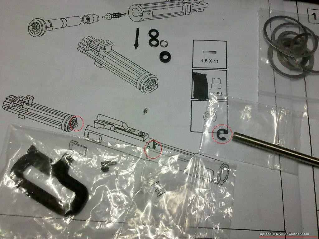

1.我一開槍就會好似下圖咁,jam實左,一定要拉bolt先release到
2.當我release番個bolt,隻夾紅圈部份就頂住左條bolt

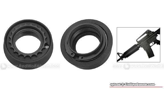

3.我跟manual咁裝個ring,但係好似裝到好怪咁....係咪有問題架?
4.我跟manual裝,之後有咁多零件無用到......呢D parts 係點用架...?會唔會同上面既問題有關架?(gas tube同個扣我未裝好)
同埋 gas tube 指住果粒C型既扣 係應該裝響條bolt既邊度?
麻煩大家幫幫手,thx
c形環係隊左個飛機入去個bolt carrier之後用黎扣實佢的

你個Delta Ring裝錯左
條假回氣管無裝到
Valve Lock卡Bolt唔知你裝工如何答你唔到
Hammer Lock介子無裝
Hammer粒C型介子無裝
飛標彈弓無裝

銀色果條係Gas tube 未裝
銀色隔離果粒C-clip 有兩個可能
1 係用黎lock住飛機
2 係dust cover pin既lock
飛機彈弓有無裝?? 睇下面對照下
Hammer lock 部件
我估係彈閘插太入頂到支Bolt

唔知樓主用咩匣, 或者係出氣膠頂住左...
看圖卡的位置未到出氣膠所以我估彈閘插太入的機會比較高

個ring (右邊果個) 個口唔夠大俾枝tube放左去...而我又拉唔大佢
同埋原來真係隻夾太高 條bolt頂住左隻夾果粒野 我將隻夾拉番落小小(未lock實到隻夾) 就開到槍

右邊個個C-clips 係要用工具"mount"開至能夠"卡"番入Delta Ring個凹位內,到時就夠闊比集gas tube過了。
至於Mag入housing後過高頂住carrier呢樣。
我都有試過,不過好睇你有幾多個magazine?
係咪個個都頂?我以前做法係磨thin少少kick住個mag果位凸位,令到個mag被扣住之時低左少少。
但呢樣做法好睇你手頭上的magzine係咪個個都係甘?

Delta Ring睇下圖應該由右至左(barrel nut 擺最上面)砌落去,
最後應該係最左個大C-Clip 套落最上面的barrel nut度, 睇你幅圖係無套落去扣住個barrel but呢
隻夾太高有幾個做法
1. 磨匣上面既扣位
2. 磨Mag catch
3. 買第隻牌子既匣
