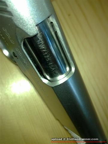

問題:
有些朋友應該也經歷過,買了Nova的kit,什麼也裝上了,鋁外管也給它裝好。
正常的水平射擊沒有問題,
但只要稍稍把槍口向下一點,板機一扣就發生問題了 - 滑套和外管卡在一起了!
當把它退到原位之後,槍膛上出現美麗的劃痕...
其實就是跌管動作不完全令這個問題出現。
難道只可以水平射擊嗎?
當然不是,手槍是緊急關面救命用的工具,會卡槍膛的手槍,還不如一支全膠的Mauri。
解決方法:
非常簡單,仿照WA系列,在外管和內管之間加一條小彈簧。
條件是必需使用警星或Shooters design的鋼製可分體式外管(抱歉,PDI那種不合適這種比較懶的改法,它的設計有點不一樣,有看過的就知道有什麼分別了。)
簡單一點可以廢物利用,
換了金屬滑套的大家一定會更換強力覆進彈簧吧?
原裝的Marui覆進彈簧就可以了,大約把他的三分之一剪出。
然後把它的尾部改大一點,隨便用手或工具幫忙就好。
目標是做到如下圖那樣不要跌到槍膛裡去。
上圖的是以前的情況,現在我把尾那一圈弄寬了,如Detonics一樣把它輕輕套住,效果更佳。
pdi的6.01內管本來就有坑可以套上o環,
如果是沒有坑的原裝內管,可以用瞬間接著濟+水喉膠布做成一個定位環。
目的也只是令彈簧可以不要跑掉和借力。
就這樣就可以完成了。
加裝了小彈簧後,只要滑套向後,外管就會乖乖的自行趺管,唯一代價是,覆進時阻力增加了,也許會令覆進速度減慢0.000X秒。

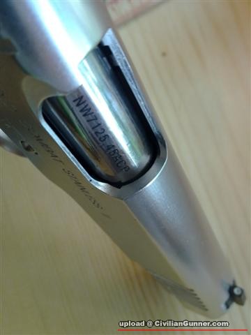

其實也是我發這個貼的其中一個原因,解釋一下把槍膛腳磨斜有什麼問題。
大家可以留意到滑套及外管和真槍一樣,也是有閉鎖用的坑。
簡單實際試一下,把覆進彈簧分解出來,只剩下槍管組和滑套,
把槍管組安裝好並向上推,
由於槍管和滑套的坑紋緊緊的卡在一起,外管是非常穩固,推不動的(除非坑紋都給磨光了....)
但如果放鬆一點,坑紋不再卡緊,外管就可以上下浮動,甚至前後浮動。
在實際射擊中,同一支1911,內管和hop up也是一樣,而只是用兩種不同的外管。
1:加裝彈簧的外管(可閉鎖)
2:沒有加裝彈簧但把其槍膛腳磨斜的外管(不能完全閉鎖)
結果是2的集彈性沒有1的集彈性來得高。
*室內無風十米
由於內管和hop up組甚至槍支也沒有改變,影響集彈性的應該只有受測試的外管。
以下是推論,
由於閉鎖後外管卡緊滑套,因此受到最少的震動影響,從而得出更好的集彈。
而沒有閉鎖則相反,沒有卡緊滑套的外管,吸震力受到影響,從而影響準成。
基本上把槍膛腳磨斜的話,閉鎖狀態已經不完全了,就如同我手上這支擊發了五萬發以上的1911一樣,
由於hop up 總成已經因為擊發而磨損,令外管不能浮至最高做成完全閉鎖,因此必須更換hop up總成。
*gm -26
因此我不建議把槍膛腳磨斜,因為這樣做基本是把閉鎖系統破壞,而不是解決卡槍膛的問題。
