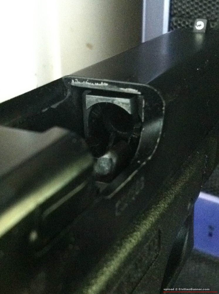

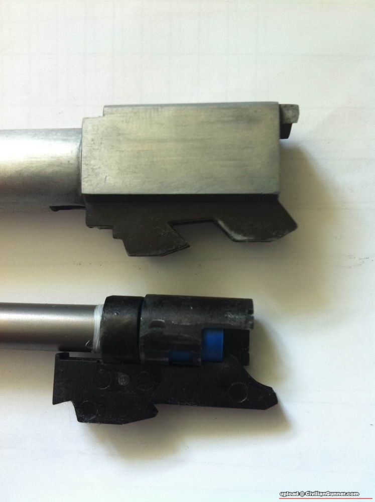

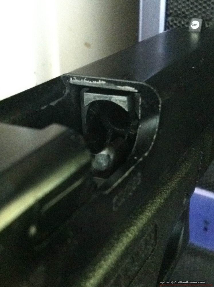

小弟O岩O岩就收左支KSC O既G17返黎,咁就打算拆開個滑架啦,咁就成功咁拆開左啦,不過最大O既問題係當我想裝返埋去個陣就唔成功
當我推返個滑架入去個時,去到後方我要按低左應該係擊鎚位(附近個D位)先裝到入去GE(唔知有無關係啦),之後就發現回唔到堂,拉後就無問題GE,但係就彈唔返上前,我自己想推返佢上前就FEEL到好似有野KICK住/阻住,就去唔返正常O既位(好似第1,2,4張圖咁)
咁放俾我個位師兄就話可能係裝咩左條彈弓,但我就唔知咩事,所以就上黎問問各位師兄,到底E家係咩情況,同我應該點HANDLE呢個情況,搞返好支槍

你條外管推唔推得番入去?
回覆 2# 的帖子
唔得...外管即係第1張圖中見到個條係咪?係就唔得...
是否退堂杆放咩左
你內面組件卡左出黎
試試抽前條退堂杆

你槍管那hopup組好像都快掉出來了
感覺上更像是有零件損壞 ??
正常hopup組位置應該好入的
你試拆開看看有沒有問題

小弟係可以向後拉到GE,不過就回唔到堂咁LOR,一向前就好似有野KICK住左,去到第2張圖咁LOR
原帖由 惡魔撒旦 於 17-9-2012 13:26 發表
但係第一張相條外管突晒出黎 睇落完全唔正常...
你而家拆唔拆到條滑架 拆到就影幾張沙龍
拆唔到就拍條片 咁我地會易D明
加上你無裝後西....你個飛機座點上實...

個housing同chamber分開左
1.lock 起滑架
2.反轉之槍check飛機座上實後準星粒鏍絲有冇上實
3.unlock滑架試下拆番條side出黎
唔得既話就要格硬黎或者好難救
