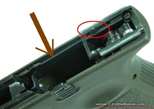

發表於 16-8-2012 12:54
多數是slide行程過長撞擊做成(紅圈位撞花slide的金屬位)
可試先用本筷子壓下Trigger Lever,看slide能否回位(啡色線壓下)
如OK. 就縮短slide行程,剛剛扣到slide stop便算,
一是再縮短行程,冇彈不後定

發表於 16-8-2012 21:16
回覆 5# 的帖子
壓得返落去啦∼
但點樣減行程??

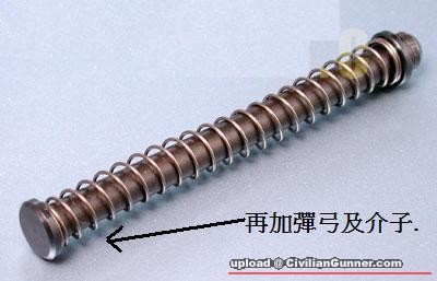

9
發表於 16-8-2012 22:35
在復進導桿加彈弓及介子 或 取無用的銅內槍管cut10~11mm後套在復進導桿尾上,
裝回看能否正常.cut的位越長,就不能後定! 加彈弓簡單些!
(不一定用銅內槍管cut,類似Size也可)
你支係馬記嗎?

10
發表於 17-8-2012 09:22
回覆 9# 的帖子
我完全明白~~
我果支馬記~~G17 custom
真係唔該咁多位師兄
多謝師兄指導
