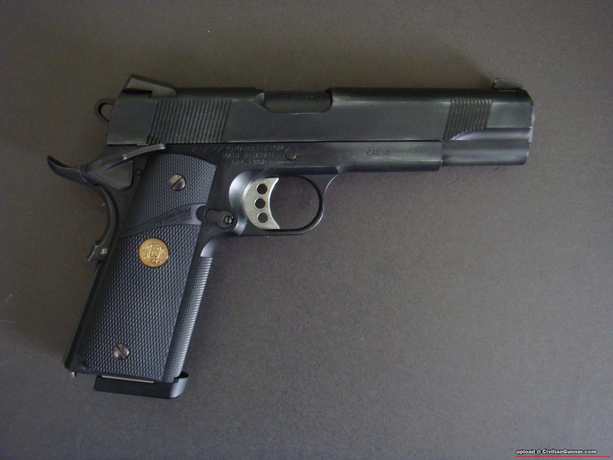

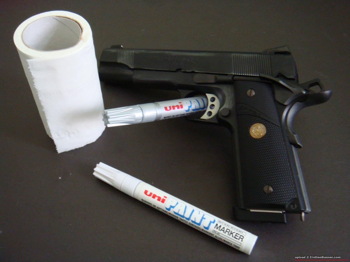

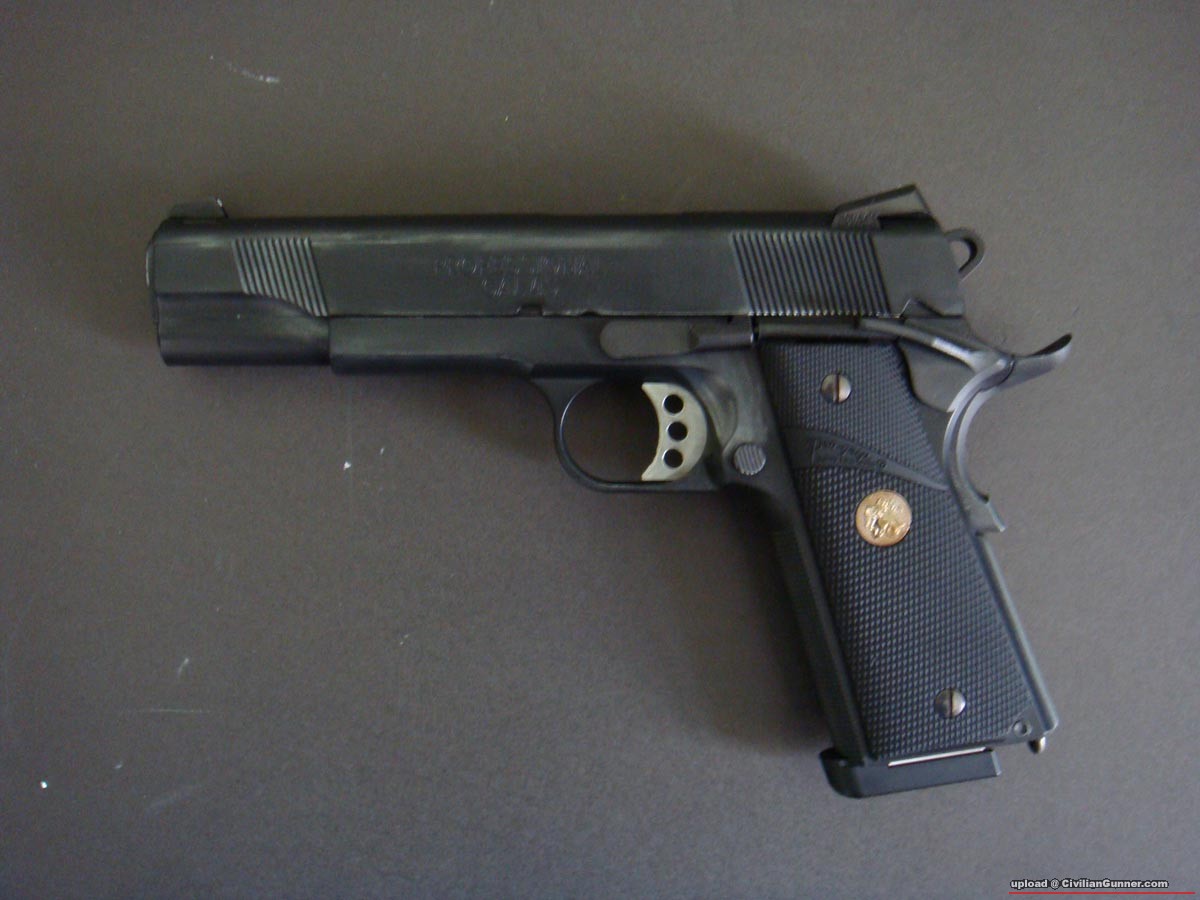

為左wa m4依個奢侈的project....買左MEU咁耐都未換金身...
手槍換身e下野都好敗家.....唯有用平的方法扮下野
各位師兄比下意見

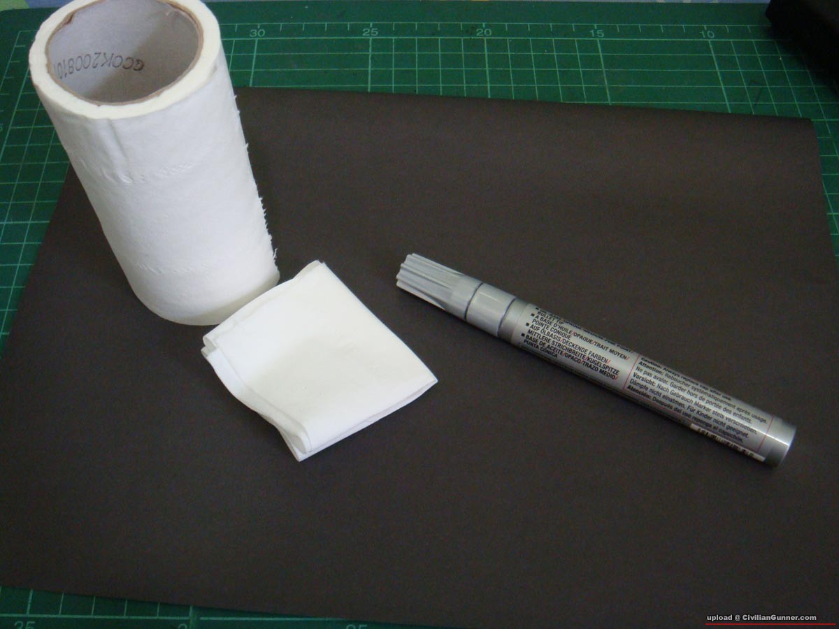

廿蚊兩支油性筆(銀&白), 廁紙一舊

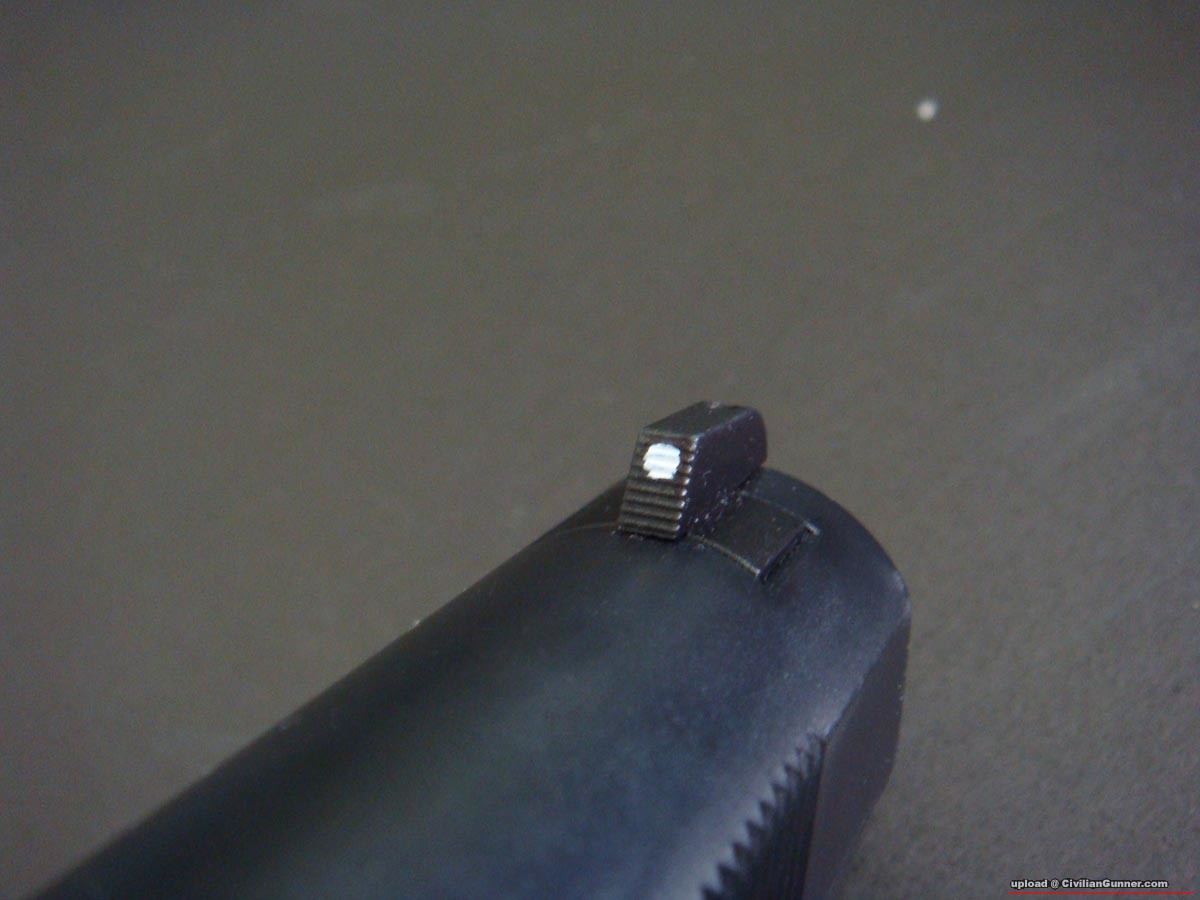

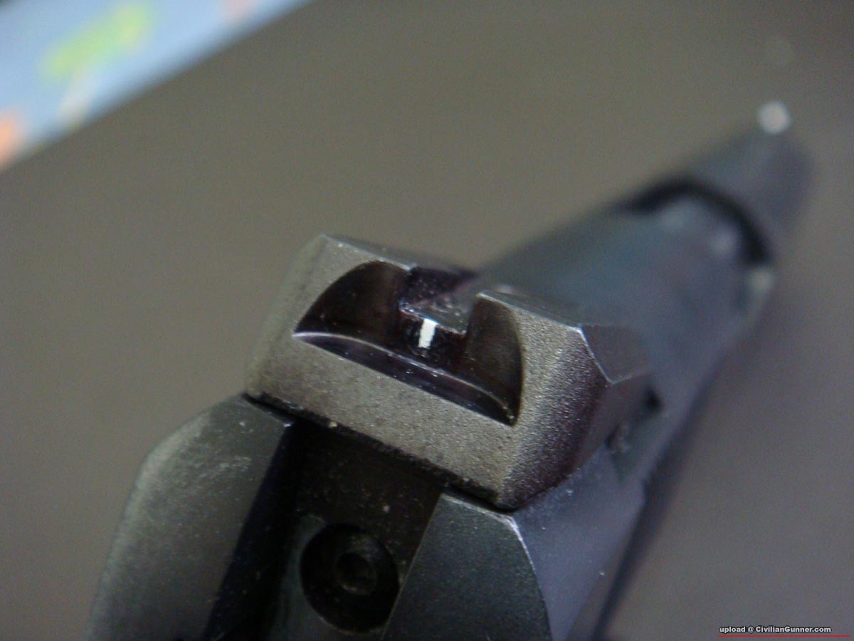

比較喜歡有白色點的前sight
16-3-2009 11:36
睇過wa一支m92的後sight, 覺得幾好用
16-3-2009 11:36

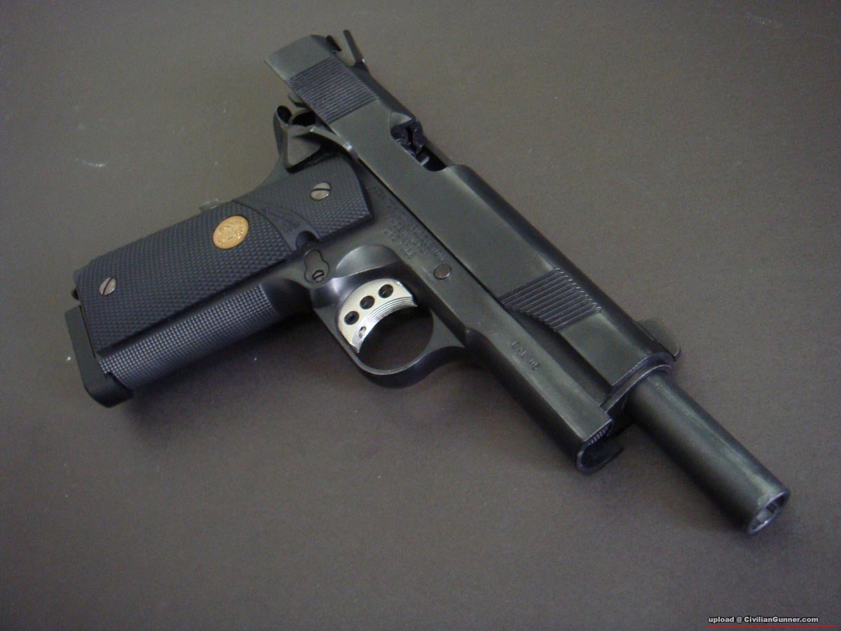

模仿角位的磨花同甩油
16-3-2009 11:36

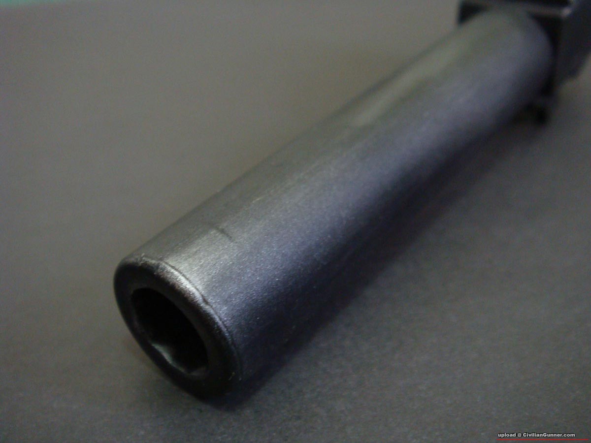

外管成日同slide磨.....要花一點

終於搵到左手cqc la~~~

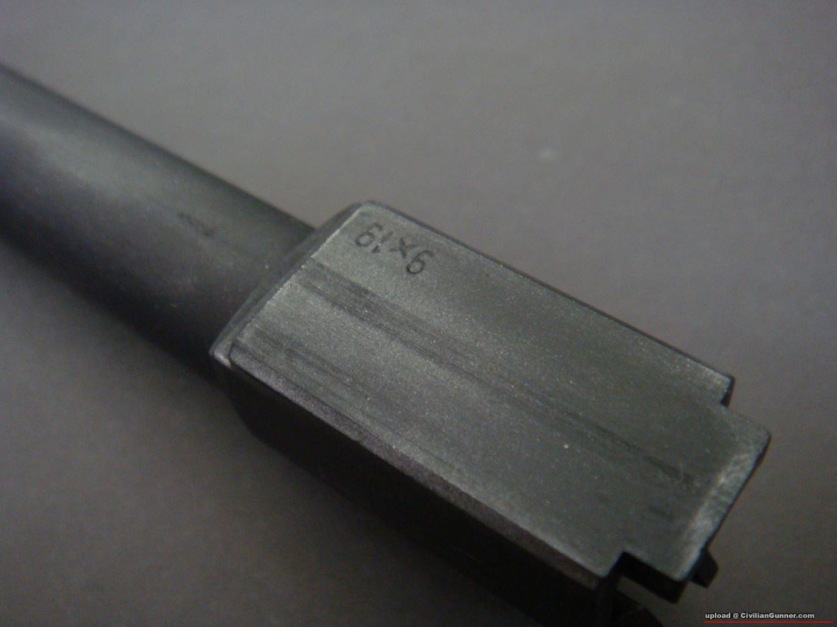

所以同大家分享下用g19膠外管的試作過程
未換金身的朋友....希望e個方法可以幫到你

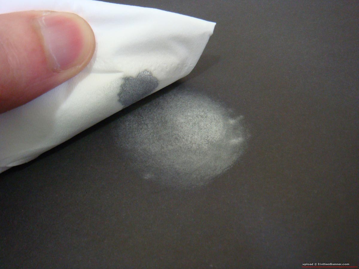

16-3-2009 12:05
先準備1-2格廁紙 (棉花棒都得)
16-3-2009 12:05

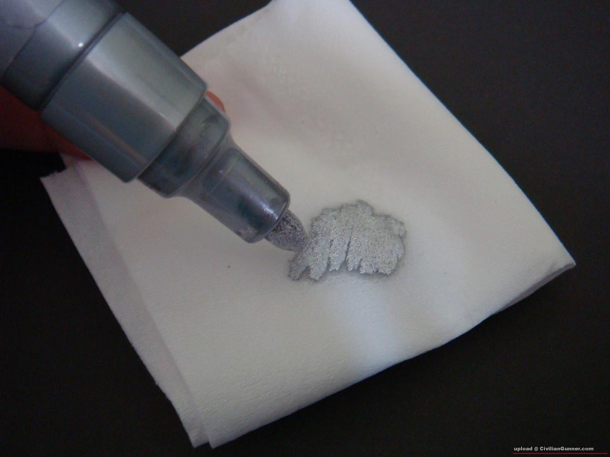

用銀筆畫幾下
16-3-2009 12:05
襯佢未乾....捽咁一d走 (唔係會好銀ga)
16-3-2009 12:05
快手抺幾下 (太多的話即時用乾淨廁紙捽番d走)

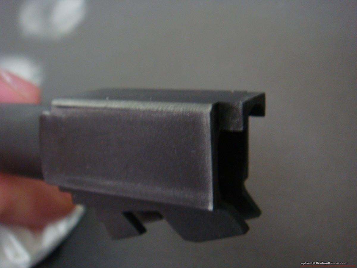

high下d角位先
16-3-2009 12:05
小心印左指模落去
16-3-2009 12:05

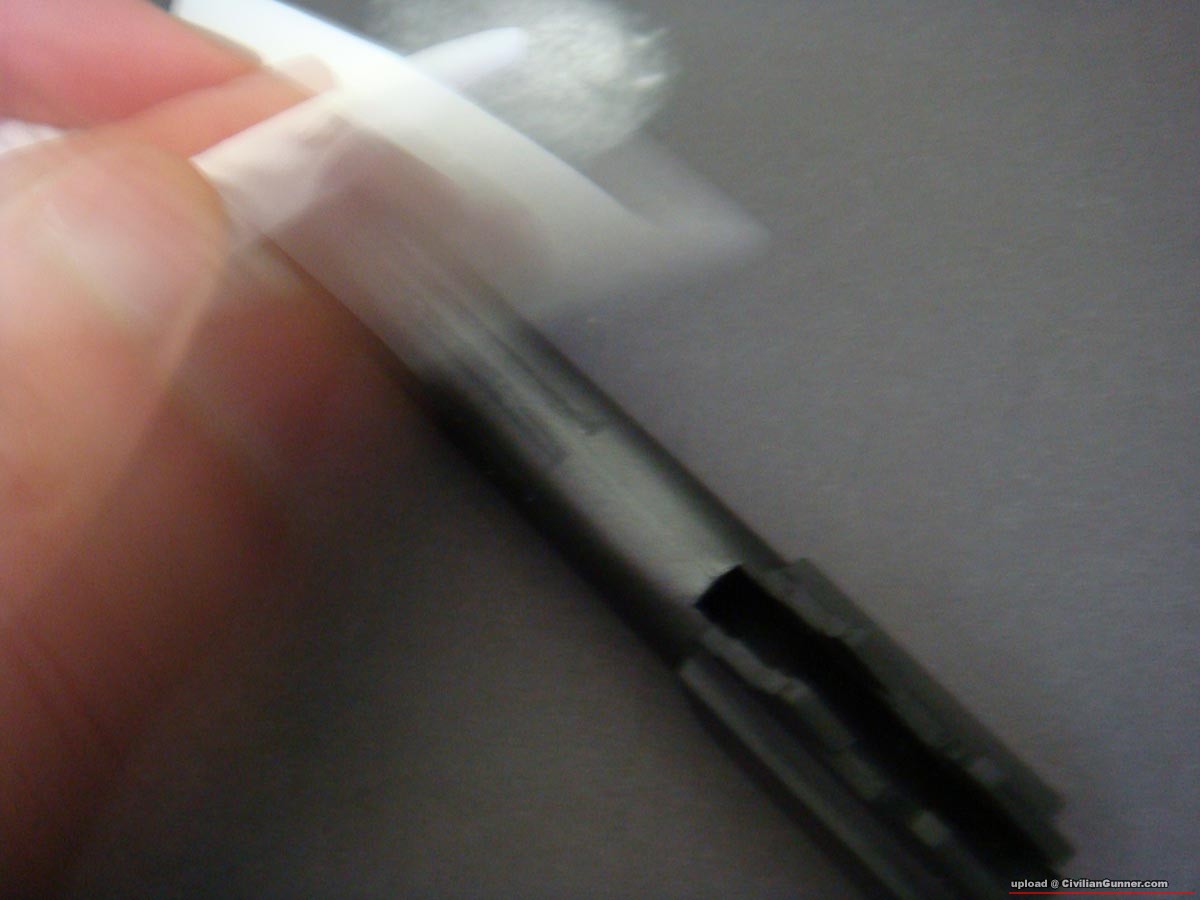

依回slide的方向.....模仿磨損紋(參考一些真槍圖吧)
16-3-2009 12:05

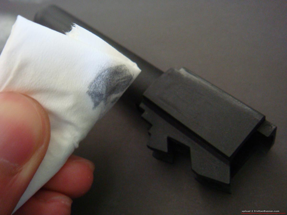

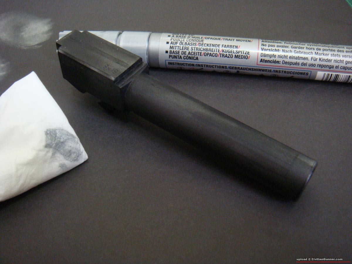

槍管都要
16-3-2009 12:05
試作完畢~
