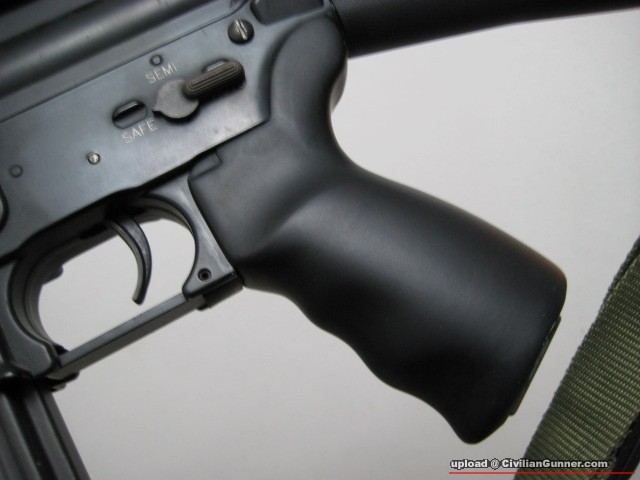

我隻係m4用cnc全鋁
有人造g3上身銅下身用木造

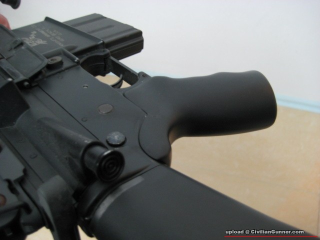

1)有冇人改過用遙控車摩打?
有!係Work,但好夾硬.
2)有冇人買/改過鋼泵芯?
有見過,冇改過
3)有冇人買/改一体化氣缶連氣缶頭?
有改過,配以1.9j power,二代波箱斷頭殺手
4)有冇人改過來福線槍管?
有見過但冇諗過改,以前冇Hop-UP,冇Bolt Back手鎗時代已被MGC徹底騙過,沒用的東西!
5)電氣化.......(好似係一支k仔,power大得可怕......)
電+Co2作動力......
1)有冇人改過用遙控車摩打?
整唔難,set得好先至難,不過只要set得好根本同原裝差唔多.............

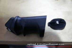

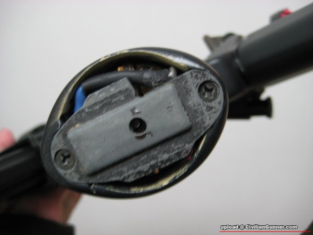

但請問係用540摩打定係舊M16VN果種560摩打?
如果用1/10車仔果D 540摩打, 條摩打心會粗左, 咁隻GEAR要點硬塞入去呢
回復 20# 的帖子
嘩....... 你D手工好堅, 外觀一流...
係用540摩打嗎?

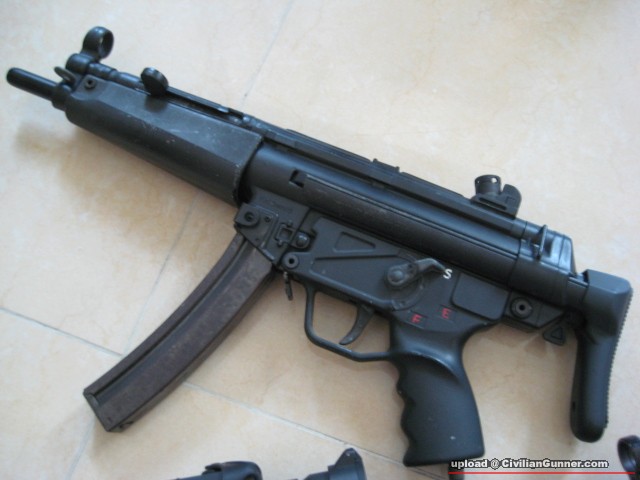

我都唔太知係什麼品牌O既K仔,只知佢係話塞幾粒AA電O黎推個VALVE

係用540摩打嗎?
我唔知係唔係540,總之係一般標準RC摩打大細啦,比馬記EG560粗

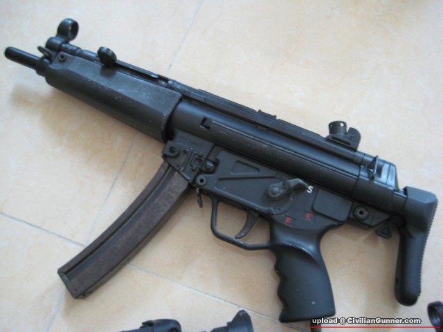

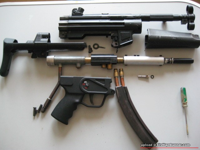

回復 27# 的帖子

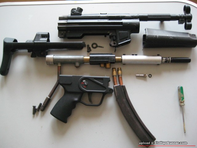

你呢支係打CO2
系統睇起O黎好似比電槍簡單,中間D PARTS好似唔使用金屬身借力, 但減壓墜銅係咪一路射一路前前後後咁運動?
原帖由 JOHN2 於 28-1-2009 18:40 發表
你呢支係打CO2
我呢支只係善良之槍,未打過GAME,不過仲運作正常非常精神~~~~~~
冇錯基本上淨係份內膽連墜銅已經可以發射,個MP5殼只係得個殼,主耍用
