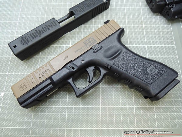

小弟作晚買了馬記G17及吉打鋁"Desert storm" slide(非CNC)及吉打Sign
昨晚修整了一晚,磨了好幾個位....條slide向後拉時都係有"KICK"住。
請問師兄們,個下身滑軌要唔要"汁"呢?

應該要... 馬記GLOCK17個下身好似係造闊左D...
原帖由 jeffrey2525 於 22-6-2012 15:54 發表
多謝師兄回答,不過我試過拆走個飛機組件,
就拉得好順的,所以我開頭有點想法係....咪飛機組件頂住,要磨走少少鋁slide個頂?

我自己磨過吉打G17 slide , 拋殼口位頂裡面邊位要磨斜角
跌管動作先暢順
如果收晒鏍絲飛機座有突左出黎就要執埋slide頂了

你試下爆多次,重裝先la...

謝謝師兄,今晚返去再努力
原帖由 jeffrey2525 於 22-6-2012 16:21 發表
你試下爆多次,重裝先la...
好...今晚再試。
成功興否都會post比師兄們知

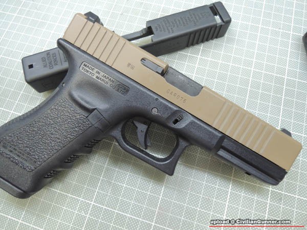

今晚經過反覆裝拆及打磨,
最終完成了老馬G17+吉打鋁slide+吉打Steel Outer  Barrel的裝砌。
多謝師兄們的回覆,下次會再戰"我們"G17+吉打Slide....Slide已準備好。

我都係裝左師兄你圖中下面英國旗果條slide, 因為鋁質地較“林”
G17都叫做好執d , Hi-capa果條真係執到叫媽媽 x!!
