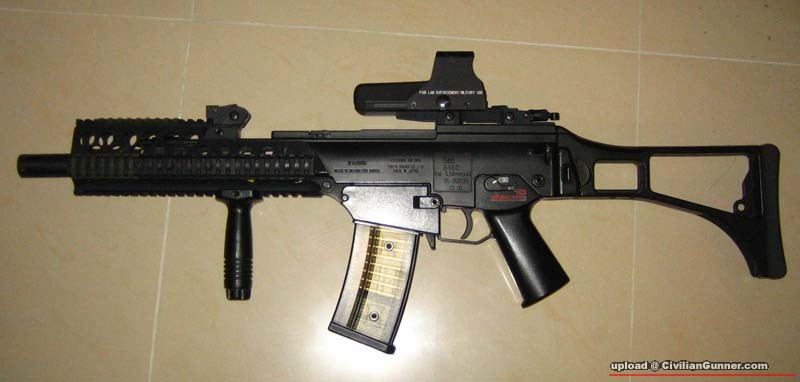

我想砌支G36K
我想砌支G36K
各位師兄, 小弟新手~
打大約兩面力, 我想要個咁既look:
槍本身唔係太想用國9, 其他野冇所謂.
G36K
分體式矮橋
R.I.S.
可摺棍仔
copy Aimpoint/ copy EOTECH/ 其他有倍數紅點鏡 不過唔識
電 (完全唔識)
咁樣砌最多$3000 budget 上限可以用d 咩料呢?
唔該各位師兄
咁似我果枝o既
馬記g36c 16xx
ras連外管 set $8xx
分體式矮橋 $5xx
咁就已經3k啦喎
仲未計棍仔 $100-300, 電 $150-200, 鏡 $200-400

回復 2# 的帖子
真係英雄所見略同
不過淨係大半個look 就已經3k
咁其他野加埋都唔洗1k
買左枝槍先lor,之後慢慢改

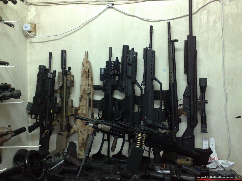

原來我都有
8-1-2009 23:48
鵰。豹。狸。獅。狒
原帖由 Hkpolice-Psu 於 8-1-2009 23:48 發表
原來我都有
你果枝貴好多
原帖由 路比 於 9-1-2009 00:06 發表
你果枝貴好多
其實點解咁講呢??點先可以一 眼睇得出?
因為我呢支其實係現成買返尼, 我無改過ga
鵰。豹。狸。獅。狒
