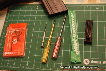

一字螺絲批用膠布包住,免弄花螺絲帽。

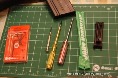

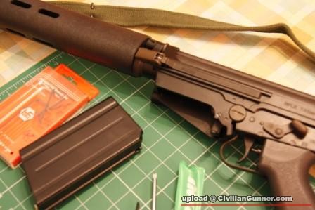

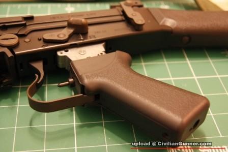

所需工具
29-11-2008 23:43

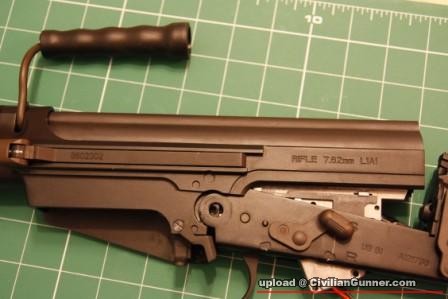

除匣先
29-11-2008 23:43

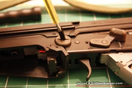

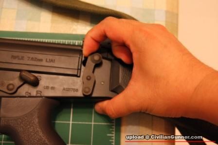

將近尾柄粒PIN推入少許
29-11-2008 23:43

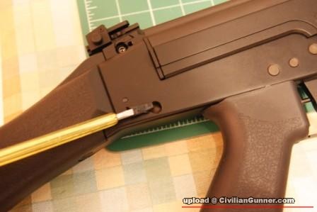

反轉面...Body Locking Lever 可向拉
29-11-2008 23:43

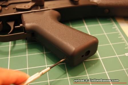

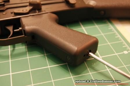

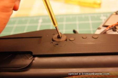

鬆手柄大螺絲
29-11-2008 23:43
鬆手柄細螺絲
29-11-2008 23:43
把手柄拉出
29-11-2008 23:43

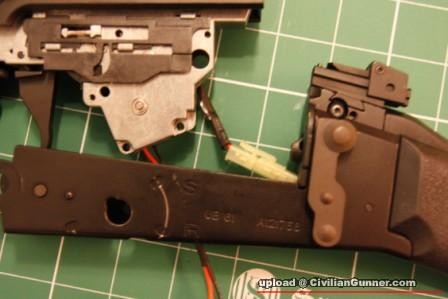

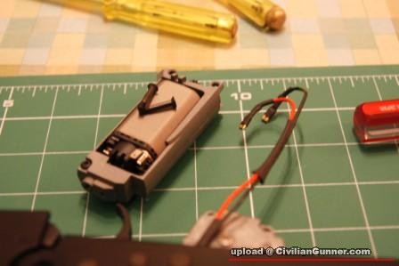

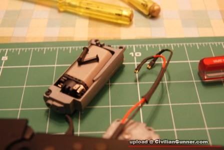

拆解電線
29-11-2008 23:43

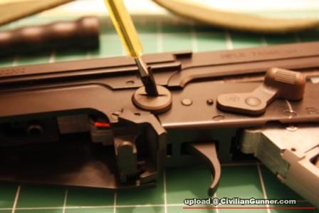

鬆彈匣大螺絲
29-11-2008 23:43

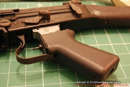

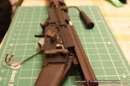

反轉面...鬆彈匣細螺絲
29-11-2008 23:51

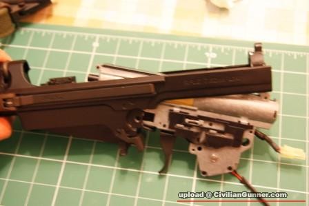

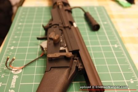

跟Pic.4可向內拉塊Body Locking Lever,就可解體
29-11-2008 23:51

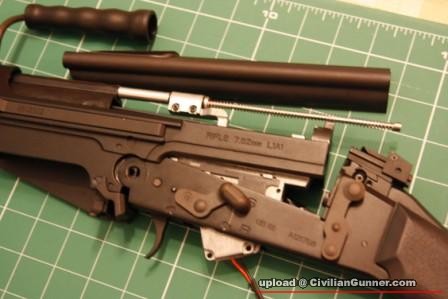

把頂蓋Top Cover拉出
29-11-2008 23:51
把Blow Back System拉出
29-11-2008 23:51

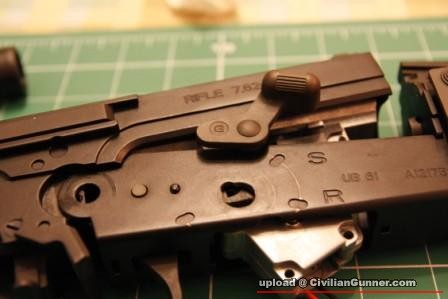

再把Safety Catch拆除
29-11-2008 23:51

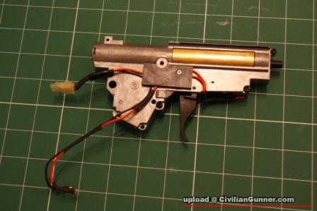

將波箱向上,再向下拉出
29-11-2008 23:51
將波箱向上,再向下拉出
29-11-2008 23:51

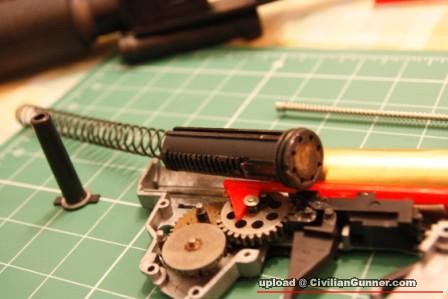

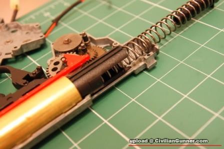

波箱
29-11-2008 23:51

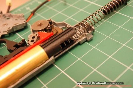

個天梯有個凹位
29-11-2008 23:54

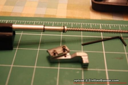

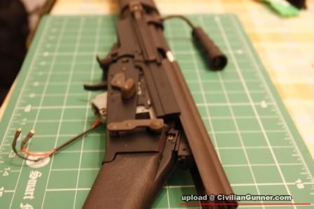

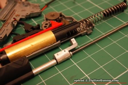

KA L1A1 Blow Back System
29-11-2008 23:54
單向拍頭,啤令尾頂,8mm Bearing
29-11-2008 23:54
拆除件Metal Part,就可廢Blowback
