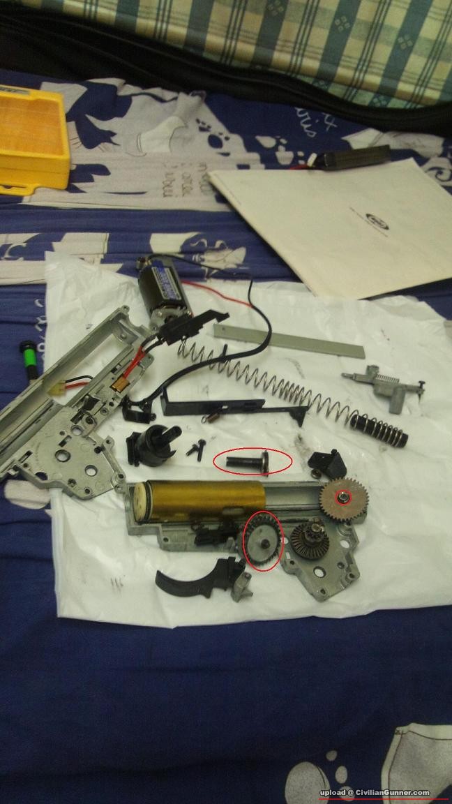

前排36c壞左,入左電之後開槍剩係聽到波箱[卡]左一下之後就無反應,今日有時間就試下肢解技野睇下邊度有問題
當去到個波箱果陣,因為第一次拆,一開果陣就爆炸
我汁得幾多得幾多,唔知有無件爆走左...
又唔識砌番
所以想問下個波箱入面砌好左之後係咩樣?有無ching可以放一放圖上唻
thx
另外問多一問,就咁係出面買唔買到原裝馬記3號波箱?幾$同埋可唔可以直接咩都唔搞就插落槍度用到?

眼見三樣嘢爛...
另外.
馬記三號波箱單買好似未見過有, 你去相熟鎗舖問吓有無得訂.

仲想問下除左圈住果個位有粒細野同埋細彈弓之外,睇唔睇到圖入面d野齊唔齊?

仲有防逆勾囉.
因為好耐無拆過3 號仔, 好多都唔肯定,

防逆勾唔係即係圈住果個位上面應該有果粒野咩?頭先GOOGLE左一下好似係果粒野,D人仲話條彈弓成日斷我估應該係佢

yes,係個度.

不過你個尾頂斷左噃
