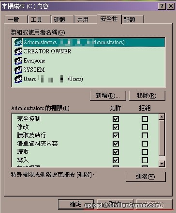

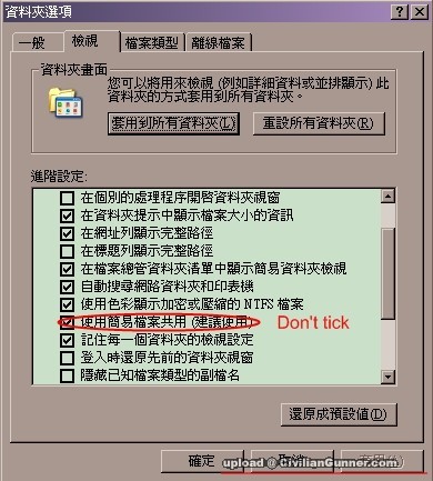

治標:
1.我的電腦>工具>資料夾選項
2. right click C:/>內容
不要給執行權限
