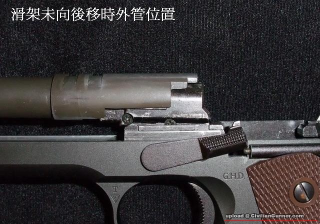

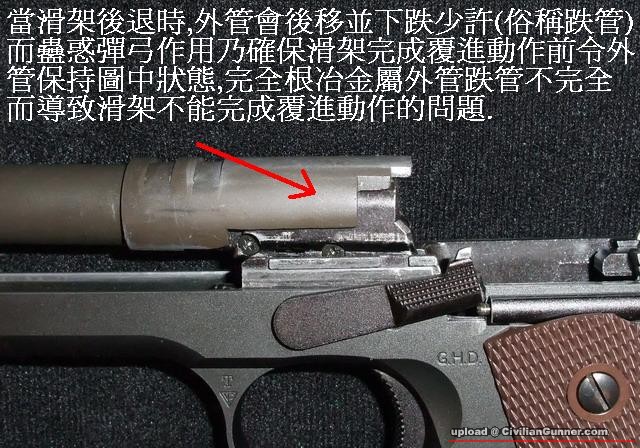

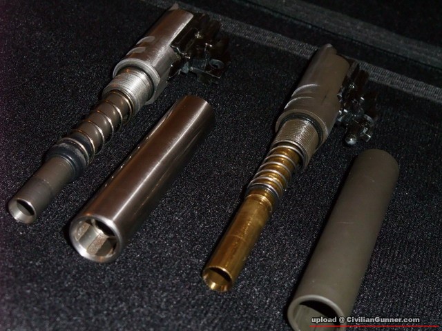

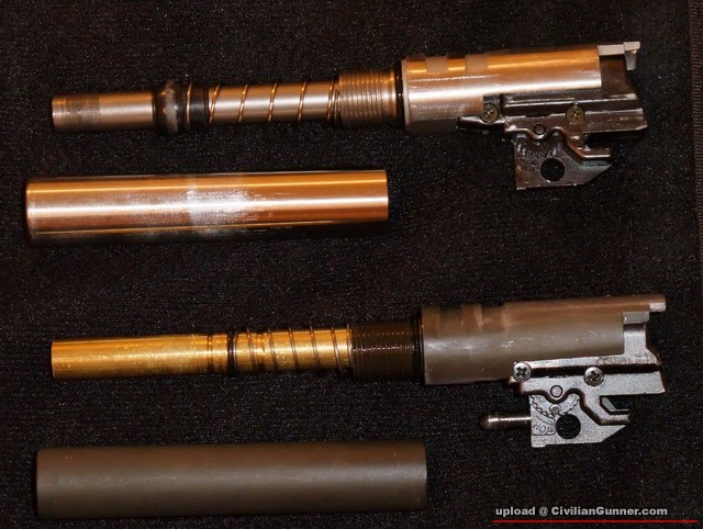

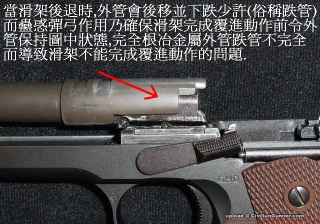

原帖由 d.s 於 22-10-2008 10:41 發表
一體鋁外管,不要也罷,
礙於Marui設計問題,
改用金屬外管要在內外管之問加裝蠱惑彈弓,
令退膛時強制整組金屬外管下跌,(與WA後期做法一樣)
打起來至會順暢無比,永冇jam膛.
不過首要條件要鎗膛及外管係分離式設計 ...
唔該曬d.s 兄 , 希望刻字方面配合倒
塑膠戰隊
回復 14# 的帖子
DS 兄可否再詳細講解一下,我都有套pgc連一體外管的,這看來非常有用,煩請師兄幫忙,謝謝
一體鋁外管,不要也罷,
礙於Marui設計問題,
打起來至會順暢無比,永冇jam膛.
我sd 整組金屬外管 x pgc 1911 body
jam 到9彩
蠱惑彈弓
在此鳴謝[安德朱]師傅幫忙加工改裝~THX!!
[ 本帖最後由 d.s 於 23-10-2008 00:55 編輯 ]

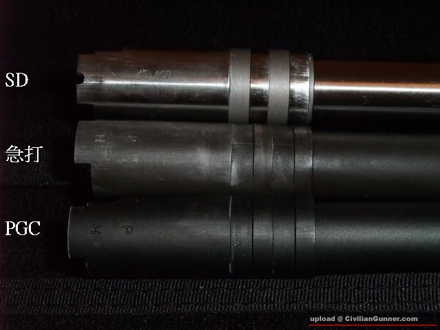

三品牌外管比較
註:PGC係鋁管,加上jam到打唔到,so冇乜花,而急打係外觀最差,SD果條用得最多,但仍然靚仔~
