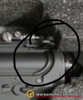

因為新手送新手,請問咁多位師兄有動力有電的情況下想上好彈夾但沒有子彈出,是否一定每次每次發射前一定要做一個拉雞動作,類似圖片圓圈位置,多謝指教

樓主,你圖中所指的,只有入氣M4(GBB)或是真槍才可用到上彈作用.
一般M4類電動玩具槍,該拉柄,只是用作打開右邊蓋片,調較BB彈的Hop Up.
