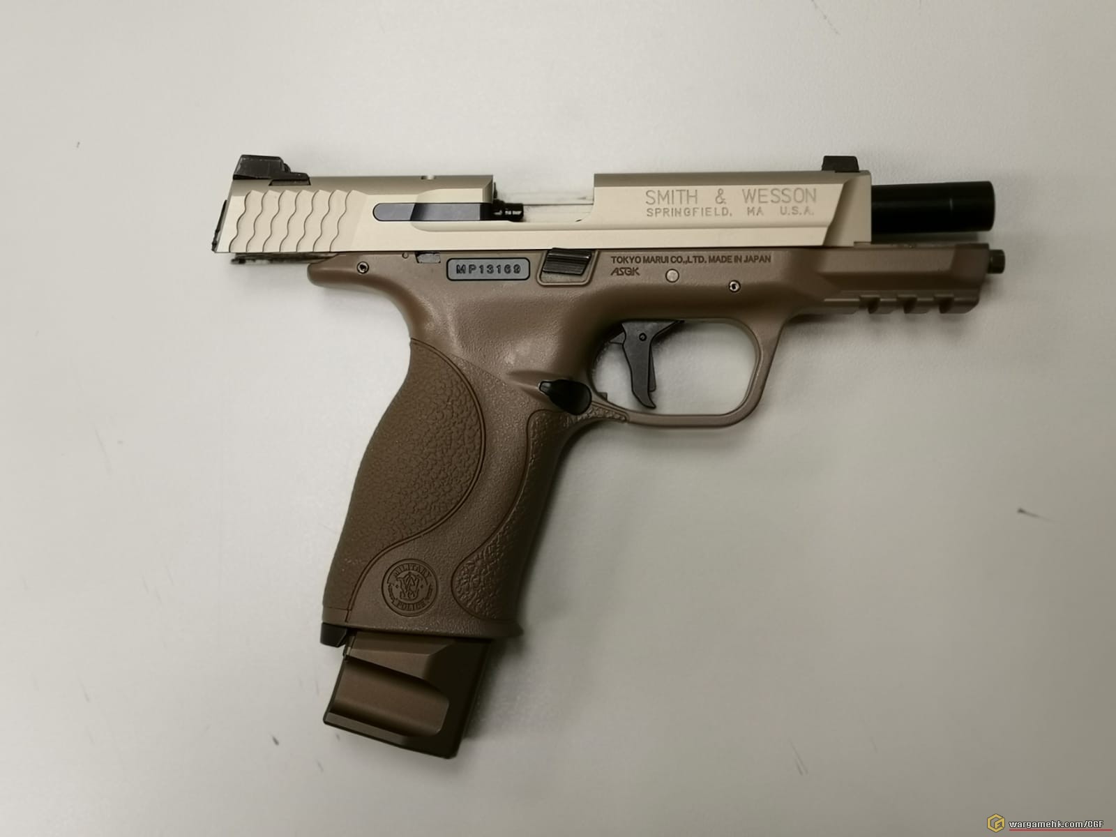

原帖由 BLSK 於 25-1-2019 13:36 發表
我反而聽過下身應該係通用的,飛機座9同9L就一定不通用,兩款外管同hop up都好似有少量改動
最主要都係睇你砌唔砌rmr款既姐,唔砌就大把件啦,不過9L件都出得七七八八
RMR 我就唔需要了, 應該都係買黑色/沙色版,諗緊買來改吉打鋼滑架, 因為睇片好「立」下,所以有點擔心。
我都係睇POST見有師兄提過黑/沙,有少部份零件是不同號碼,效能好似又有分別咁。
難得樓主3把有齊晒, 所以想問問是否真的如此。
下身完全共用,我都有調黎玩
9L 個飛機口徑大約14mm, 9 就 15mm. 買普通版會好D

多謝樓主回覆,還提供左飛機的尺寸。
想請問黑/沙 2者有否不同之處?例如出力是否有分別? 因為太多流言了,都唔知邊樣真假。
零件方面,最清楚係睇返說明書:
https://www.tokyo-marui.co.jp/su ... index.html#gas_dw02
小弟有黑 9 同 9L
下身:L Grip 片唔同,Trigger 後多左條 Pin 以防止扣 Trigger 會扣左多餘行程,但 9 / 9L 下身可以調換玩
上身:除左回堂桿膠同內管, 其餘的包括對西都不能共用
沙 / 黑色:小弟買之前都研左好耐,而加支黑係 18 年買 (沙色面世後),睇零件上沙 / 黑  / L 下身大部份零件都係一樣,有師兄告訴過我佢沙黑 Trigger 行程係一樣,而我自己手上既黑 / L Trigger 行程一樣,故小弟認為係出沙色時零件改良過,然後 3 支齊齊用 update 版。實際要等師兄有齊 18 年版沙黑對比先知。
9 / 9L:L 因為要就 RMR 位,飛機係用返舊版 14mm,所以係立左,如果唔係想上 RMR 就唔就惗了

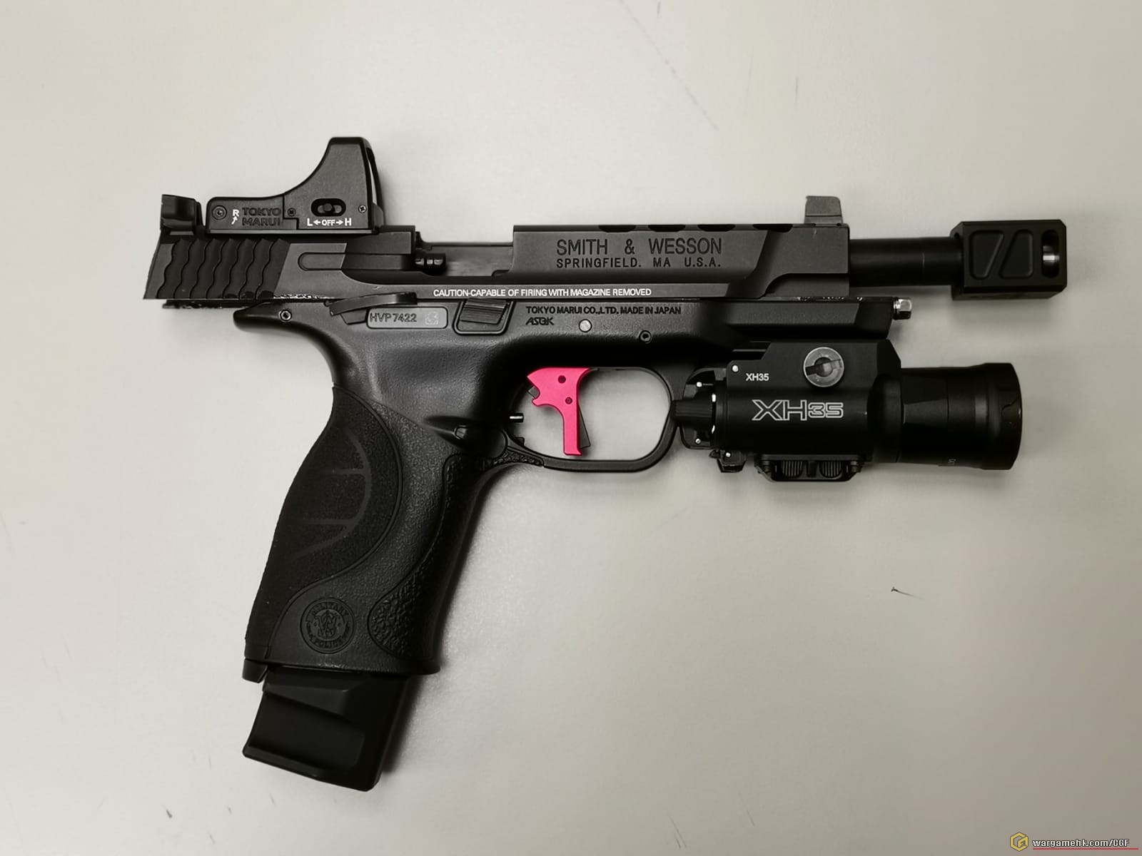

支 M&P9L PC 終於執好了,原裝拍頭好易 Jam 飛機同飛機彈弓唔夠力令到有時上唔到彈!
用電子卡尺卡一下原裝拍頭大約 13.7x mm. 我買nineball 9L 拍頭,因為 oring型拍頭所以唔會 jam, 但係因為9波拍頭細左,得 13.4x mm, 所以個bolt back力度細左好多!
最後我試左裝隻PDI hi capa 拍頭落去,居然合用,但要用回 9 ball 之拍頭螺絲及移除個拍頭塊片,PDI hi capa 拍頭 13.5x mm, 用落個力度實淨返。
另外飛機彈弓亦換了 cowcow 之140% 彈弓,算係解決了!
