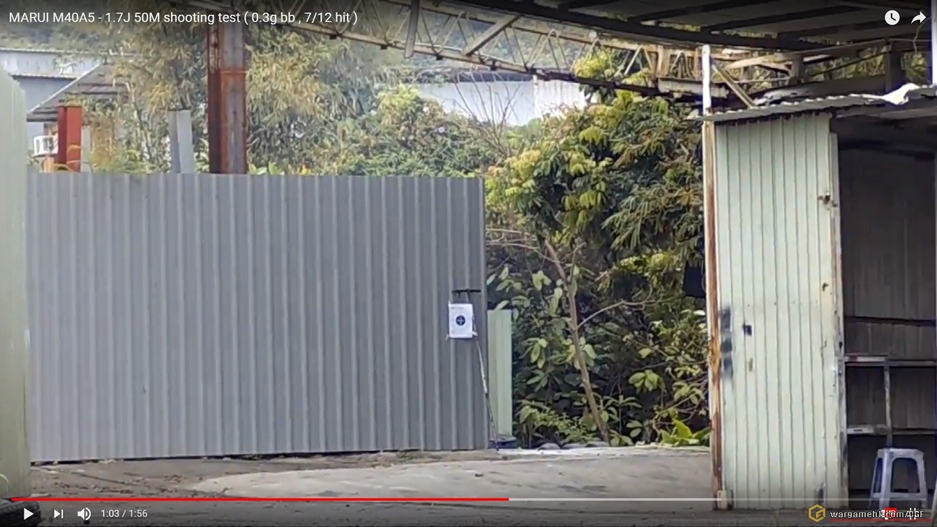

私人場地,實際測試是48.6 米A4 紙,12 槍中 7 槍,即大概6 成命中率,至於0.4 豆大概調至50% HOP 即可打直線,火力跌至1.4J前後,
但由於火力太低,沒有拿去測試50米了,但這樣改法本身就是為了對應重豆,0.4 豆能打直線已經是達標了。
片段:0.3 豆打50 米( 左右 )命中如下,命中 7/12
