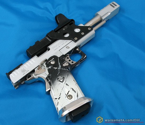

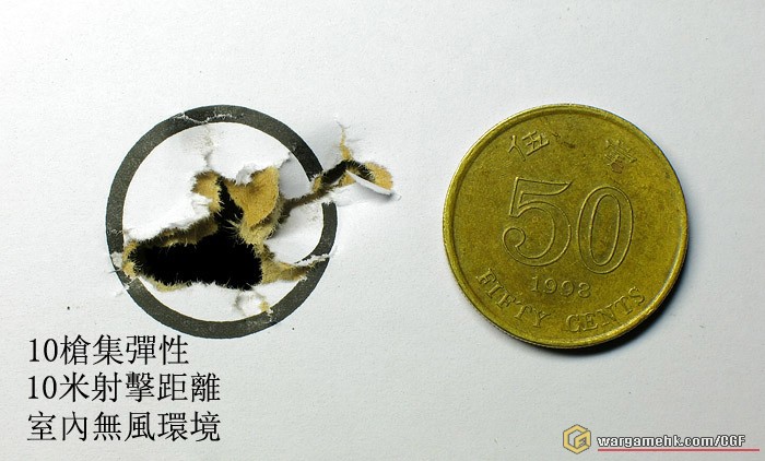

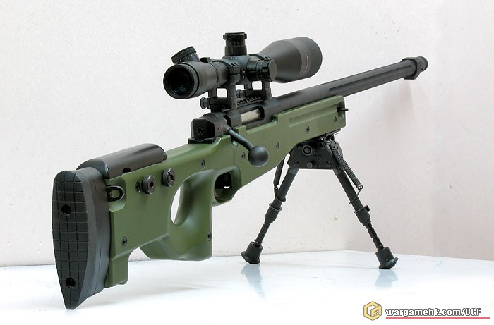

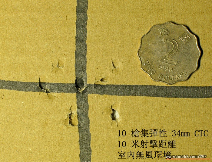

跟住到玩具槍就有人諗到用自旋產生一股將粒彈向上托既力,令彈速唔高粒彈都可以行遠D。令粒彈自旋就係 hop up 膠。理論上好既 hop up 膠可以控制到自旋速度同方向次次一樣, 咁就可以做到準同遠,唯小弟技不如人,玩咁耐都實現唔到呢個理論。
講到蒸襪館,小弟只用 PDI 6.01,佢最最最大既好處唔係大力,而係準! 但要用重彈同hop up 膠壓彈既力調到最細,僅僅唔嘔彈果個力度。萬試萬靈。 咁既 setting 基本上粒彈係唔會點自旋。因為 hop up 膠又冇力,條管又窄到粒彈頻頻“碰壁”,加上粒彈重, 旋轉慣性大,自旋速度大減。冇咗自旋既影響, 就冇咗氣流產生既橫向力,即係好似乒乓波冇落西咁,唔會自己空中轉彎,粒彈次次都行返同一條拋物線,所以就準。但缺點就係射程短。小弟唔打驚,只玩射靶,唔需要遠, 所以D槍全部都係咁樣 set。

hi capa01.jpg (57.58 KB)
12-12-2021 18:03
10m 10 shots grouping 34mm ctc.jpg (149.91 KB)
12-12-2021 18:03
type 96_2.jpg (59.86 KB)
12-12-2021 18:12
type96 grouping.jpg (77.31 KB)
12-12-2021 18:12
