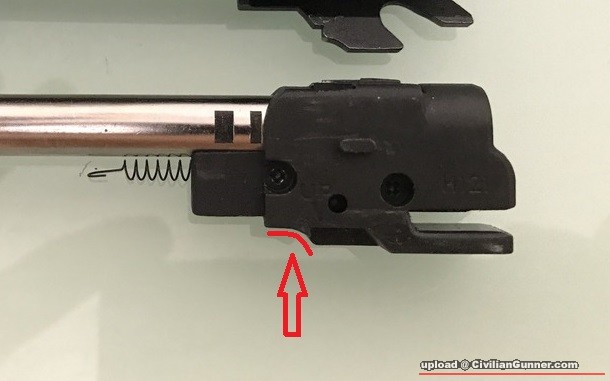

起HOP UP座底部有個弧形位( 較HOPUP 輪前面), 貼一片電線膠布,  令個孤位更貼更配合拆槍LEVER 條芯, 減少上下虛位

師兄方便po張相大家參考o下?

攝返正條管水平,
再借圖一用

254521
請問有無影響裝拆? 我條士拉有點兒難退出嚟...

每次裝拆膠布有機會移位, 不過最多又剪過一塊

我都諗過e個位, 因為可以用slide lock 借力, 不過未得閒整

其實o尼個方法我擔心 consistancy 問題, 次次貼完彈道都有小變會有點兒頭痕

有呀, 叫正常D, 始終原裝HOPUP 硬係好似甩皮甩骨咁
