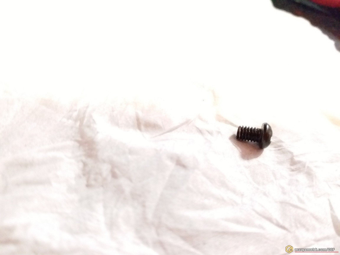

原帖由 新手一隻 於 9-11-2017 20:08 發表
剛剛發現外管下面嗰兩粒螺絲唔見咗,應該下之前落場時遺失的。
想問各位師兄嗰兩粒螺絲係乜嘢size?
唔係好識分螺絲,請查相片
磨姑頂至螺絲底 8MM 正,螺牙外徑 3.7MM
