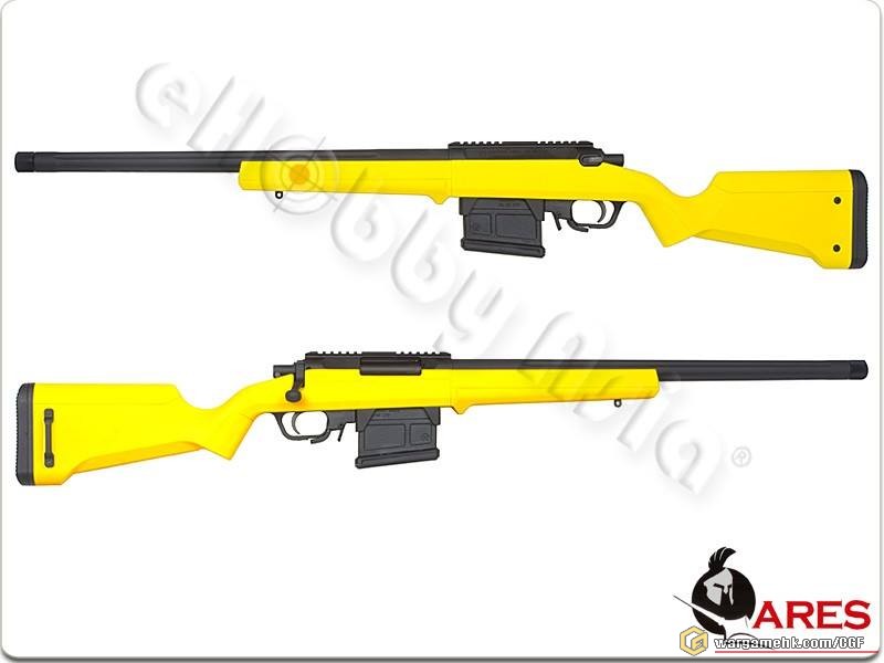

ARES 新款狙擊槍 AS 01 ( STRIKER 01 )

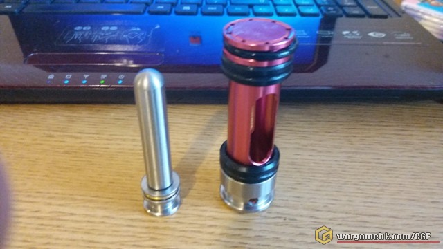

回覆 114# 的帖子
是原廠出的補品,啤令尾頂和鋼piston
