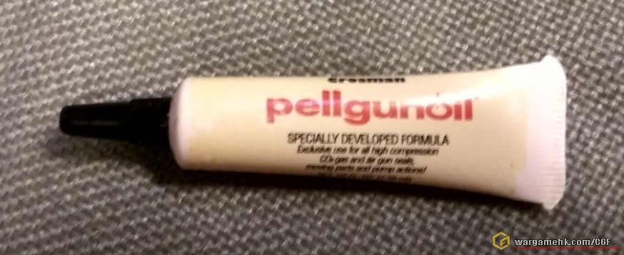

cheap cheap地.......凡士林做氣筒油
用緊呢兩隻~
很好用
Happy shooting!

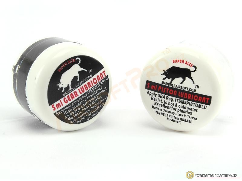

小弟買過依隻, 佢上面寫黑色係FOR齒輪白色係FOR 膠(如PISTON)
白色沒乜印像. 黑色果隻係好濃好黐既液體黎, 半膏半油咁唔太識分。
依種要唔要定期重新落過D油防止佢乾?
23-3-2018 14:04
原帖由 ner 於 23-3-2018 14:04 發表
依種要唔要定期重新落過D油防止佢乾?
黑色果隻係硫化鉬, 佢既潤滑成分其實係撈咗係D膏入面既硫化鉬粉, D膏乾咗後D粉會係鋼鐵表面形成一浸薄膜,可以繼續發揮潤滑作用. 好耐都唔駛再上油. 但浸薄膜只可以係鋼鐵表面形成,其他物料係唔得. 所以用途其實係有限.
白色既係 silicone, 適宜用係膠件上.

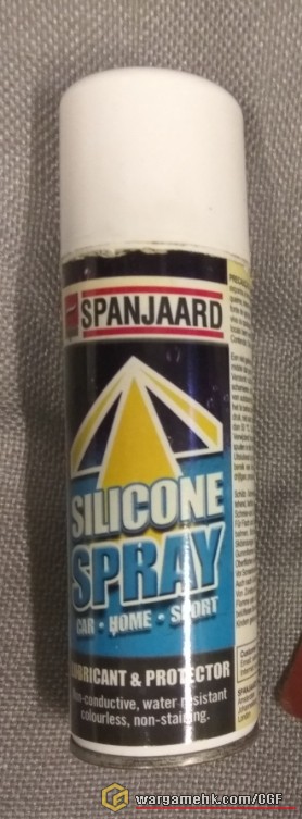

silicone 我依舊用番Marui
近其反新緊啲亞鉛件,過完銅絲刷,blue 完抹一層silicon 就靚仔晒
