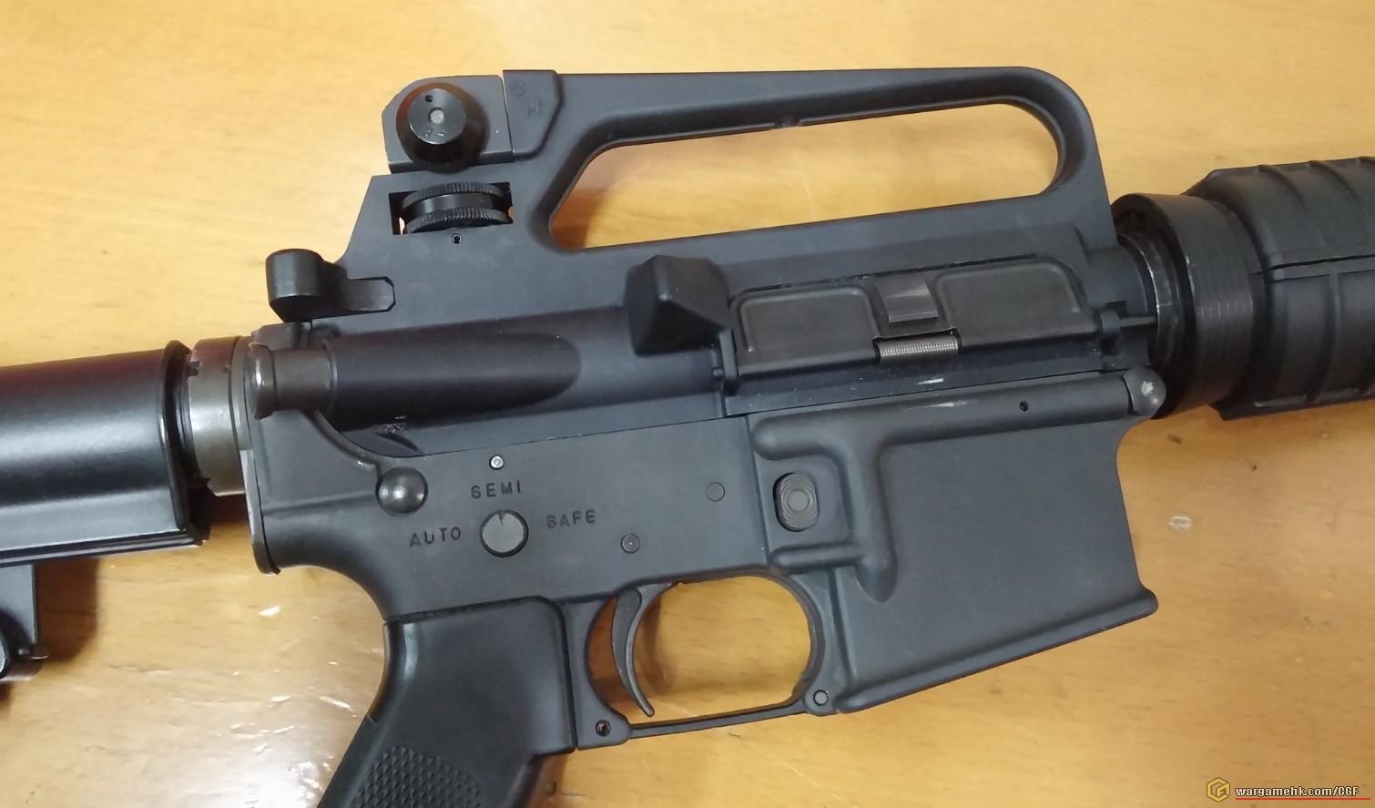

兩者都屬於AR15家族。M16A2本身都有眾多款式同規格,但簡單嚟講M16A2全部都係上槍身設有「固定手抽式後準星(照門)」,M16A2一般分為標準20寸槍管步槍(M701系列)、14.5寸槍管卡賓槍(M723系列、M727系列)、11.5寸槍管卡賓槍(M733系列)。
而M4同M16A2最大分別係上槍身以Picatinny路軌取代固定手抽,M4系列係從M16A2 M727卡賓槍發展而衍生出嚟。傳統Old School款的M16A2/M4雖然款式規格花多眼亂,但操作原理及結構基本相同,生產廠商亦不多只有Colt及FN等大廠。
相比之下,現時的M4家族由美國以至各國各家軍火商都有生產及推陳重新,又改良推出了一些活塞導氣系統,槍枝全身又模組化可任意改動,已經脫胎換骨。

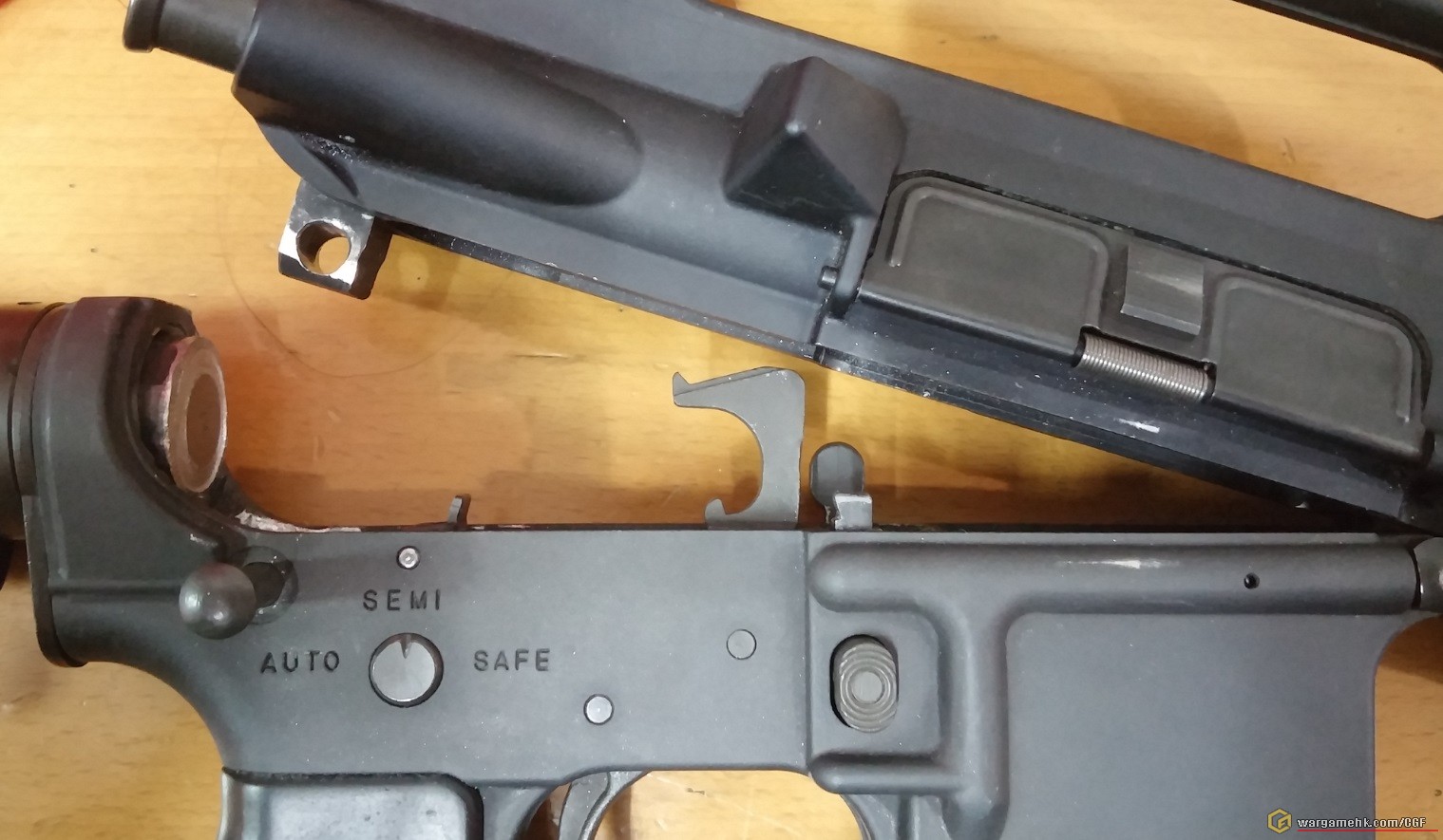

如果用真數upper(例如wa/大蛇) 係可以改到去我們/VFZ/豬HK系統到
我之前呢支用豬HK M4改大蛇upper出來

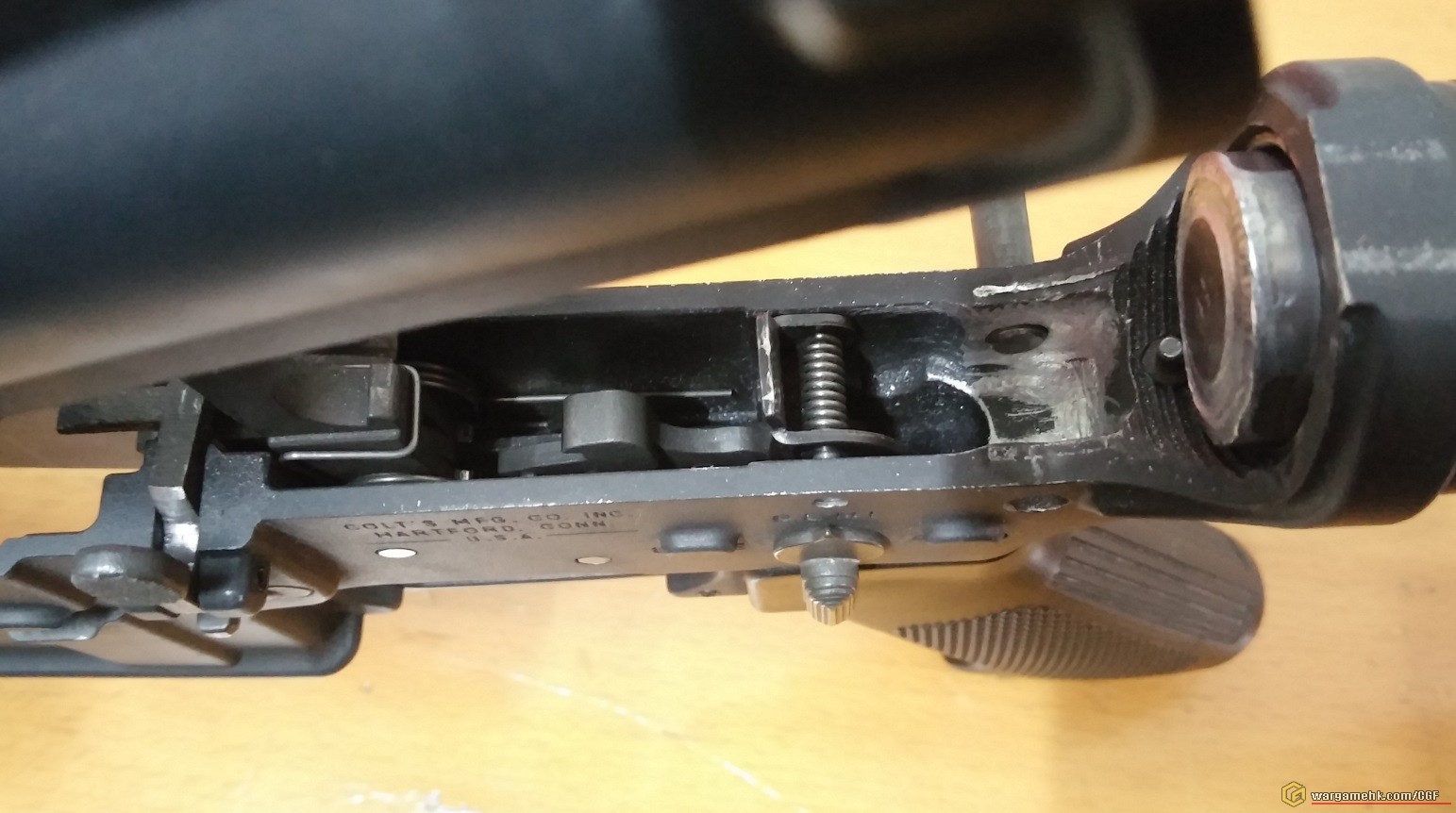

其實用WA GBB 身改行GHK 係統是可行的,小弟果支就用Prime M16A2 身改了而且可用回井勝鋼Bolt㖭...內外全美!

M16A2外型為固定手揪上身,上身用A1,C7(有檔彈版既A1上身),A2準星個款都得
下身A1~A2亦可,A2硬托,粗身20吋外管, 公發火控指定三連發,出口型大Colt marking 三連發/全自動都有
M4=市面常見普通基本樣,魚骨上身,14.5槍管,美軍公發=三連發
最早期測試型有用C7,A2準星upper
如果WA下身要完全用返豬香港系統,撞針組應該要車件先得,不過唔一定要咁改都可以打得爽
我仲有支WA A2 upper都改埋豬香港系統方便d夾通用
而家基本上玩A2得大蛇如果佢會單獨散賣upper,好多系統可受惠了

豬香港upper內徑同耳仔外型唔同RS數,要執先落到比起改真數系統多d野執
我們本身拎PTVV數=真數,少d野執又玩多幾味過癮d, 大家都真數既話又可以用返舊件
