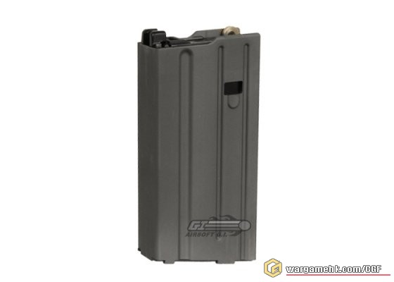

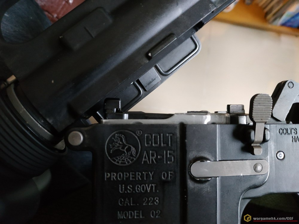

請問G&P M16 短 Prowin 短夾, mag release 不能成功扣實隻夾!

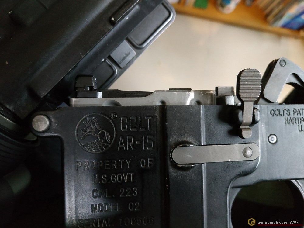

圖1是合埋上身時, 夾已拍盡但都扣不實夾

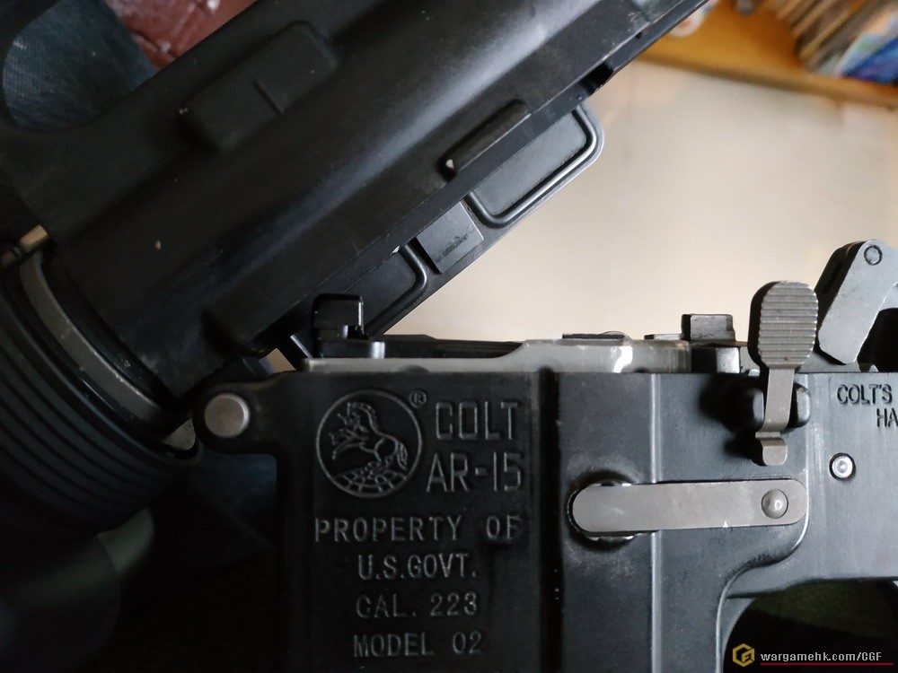

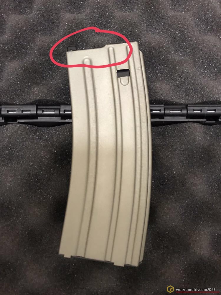

圖2是打開上身時, 就能扣實夾

可能出氣膠過高
會唔會係上蓋裝得唔好?
裝得唔好

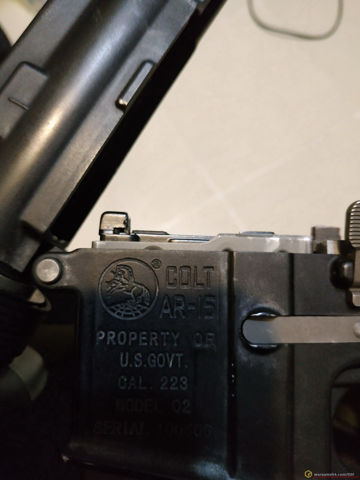

剛再扭實鑼C, 雖然個位是低了
但情況都是一樣

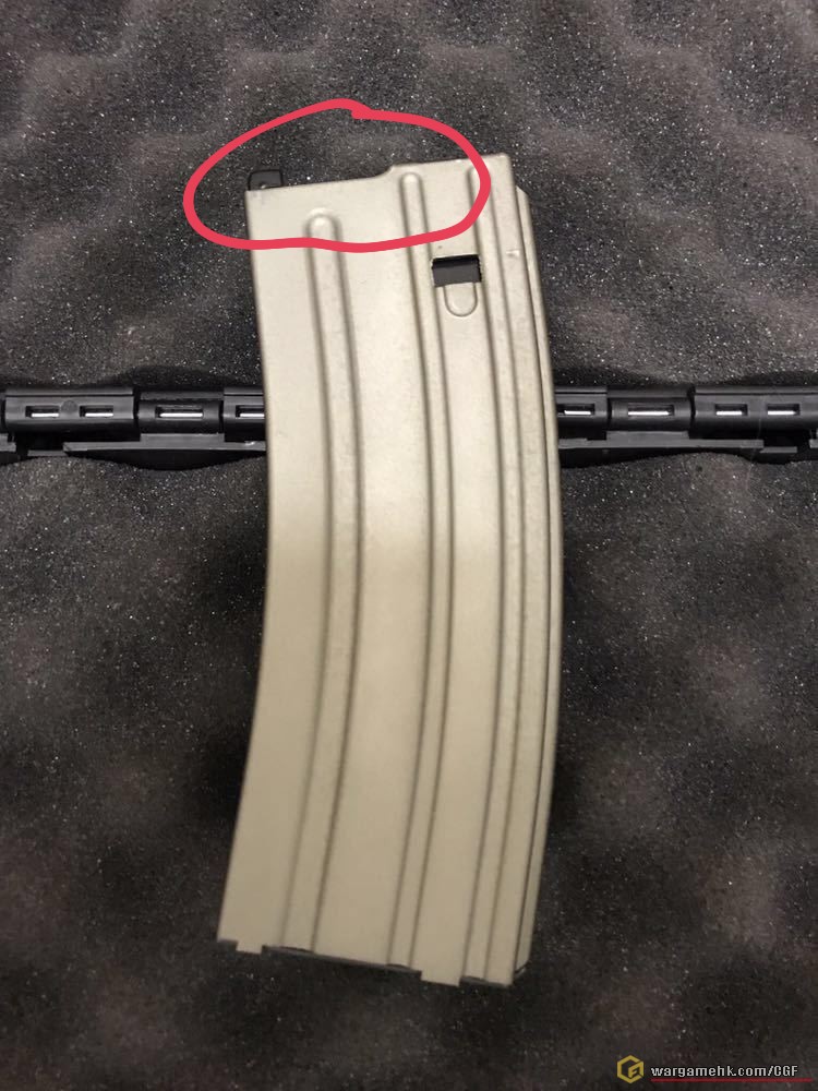

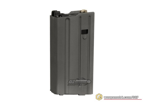

圖3是合埋上身時, 夾已拍盡但都扣不實夾
圖2是打開上身時, 就能扣實夾

正常應該係咁,所以好大機會仍然未裝好?
Thanks 各位, 彈匣頂粒螺絲扭到盡,膠位都是頂了上來, 請問有師兄有這經驗嗎?thanks
原帖由 Ang123456 於 19-4-2019 22:57 發表
可能要拆開再裝過基本上p夾唔難拆裝,如仍然有問題搞唔掂不如睇下有冇朋友識搞?
冇就真係要拎出去比人睇。。
未必關隻匣事可能是gp身公差問題
小修mag release可解決問題

以前有隻都有呢個問題, 成個頂蓋會比推彈彈弓頂斜, 螺絲係鎖唔住(小心扭爆, 中間成份亞鉛好易爛, 配唔番)
同埋個彈匣扣位同其他牌子匣比, 係有少少差別, 成隻匣上槍係高左少少(印象中有師兄講過同自家長匣都有分別...)
如果係玩款只用短匣, 建議買粒平mag release, 銼薄個扣位比隻匣專用

是的, 拆開後發覺有不少問題, 中間成份亞鉛好易爛, 好水!
