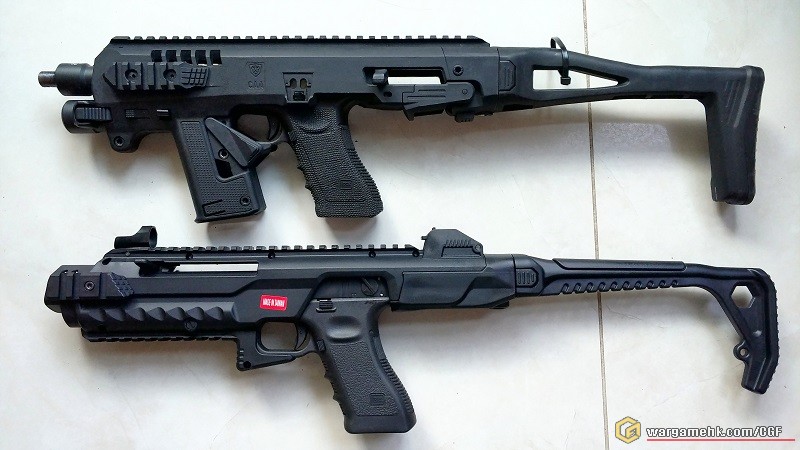

最近 Glock Carbine kit 市場忽然熱鬧起來,但我都沒有收納的動機,原因是幾套台仔 kit (包括神龍)的尾托都很短,很不合身;而 CAA Airsoft Division 也正式推出 Airsoft 用 Micro Roni,號稱是 Airsoft 直上,可是我已有 RS 版,無必要再收一套 Airsoft 版。
我曾看中 FAB KPOS 套新版 Scout,但太貴了,二手都近兩 k,吾等窮人只能止步。。。

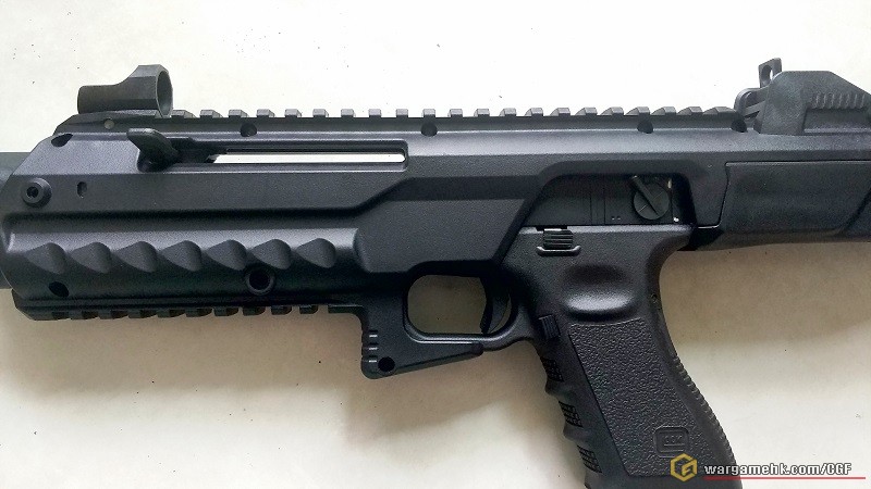

幸好上週在槍街有所發現

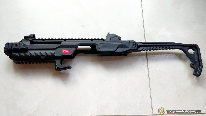

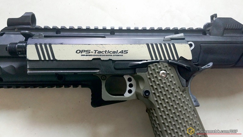

疑似 FAB Defense KPOS Scout 的產物,不貴,只需五魚找兩草
有黑,沙及灰藍三色可選,但明顯刻意不抄足

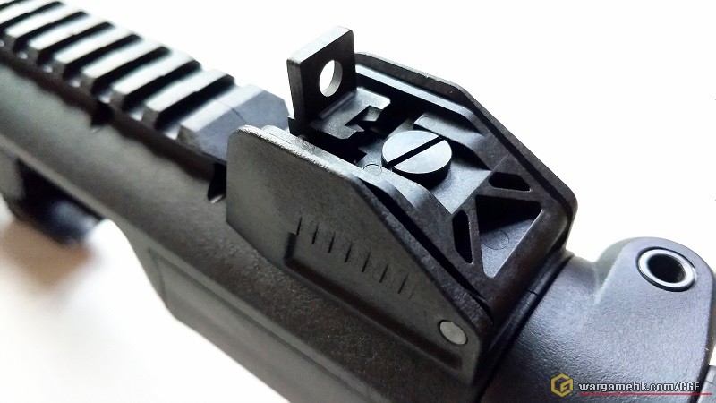

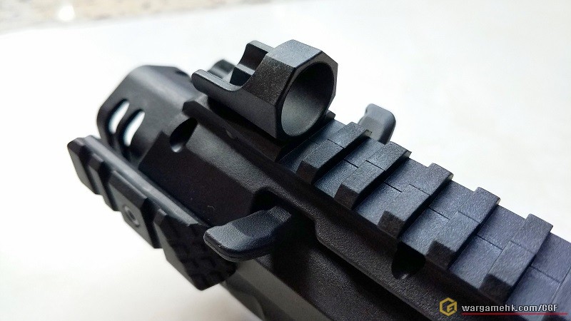

Fixed sight 真的是 fixed, 拆不掉的
尾托比 Micro Roni 稍長,但非常輕巧,比 CAA 輕多了

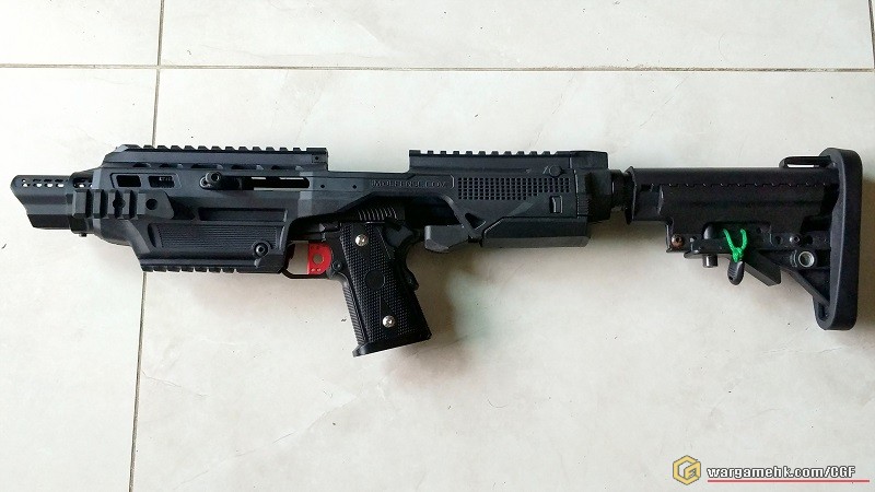

Hicap 不兼容,要大執,別想多了。。。

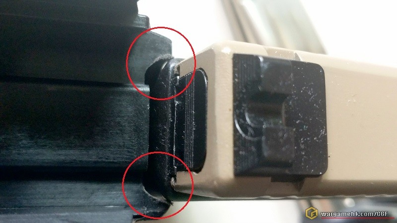

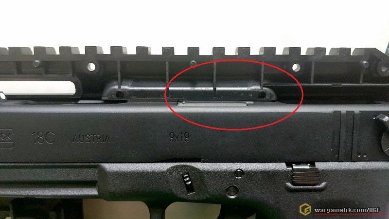

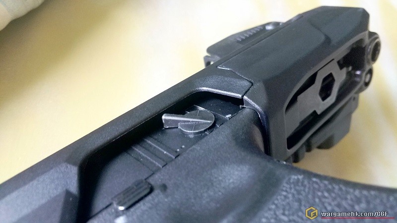

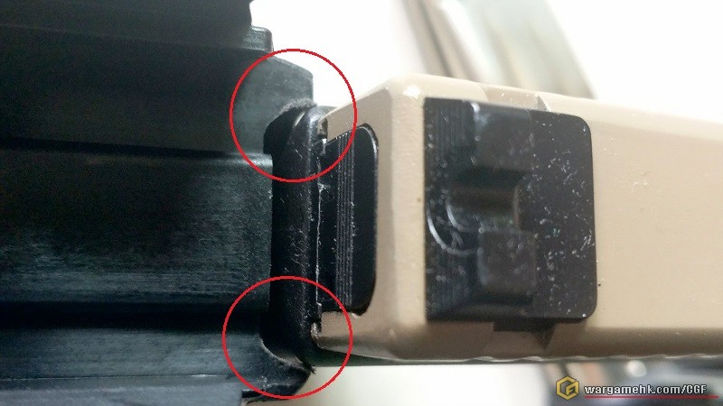

剛剛裝迷 18 未知是否修螺絲鎖得太緊,拉膛不太順,已找到原因
迷 18 滑架上有一條磨擦痕顯示滑架跟套件之間有干涉

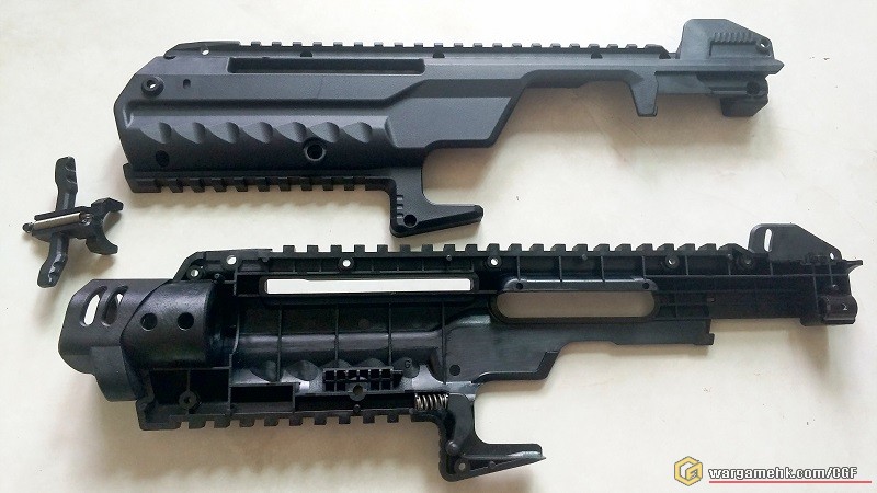

爆開套件檢查
就是這裡造成磨擦,要用銼執薄佢
https://youtu.be/L3ajnSX3lHg
執完後,迷18 基本完全正常了
(由於是 Prowin 匣,所以要先拉膛後上匣)

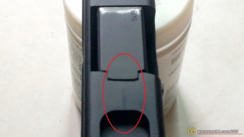

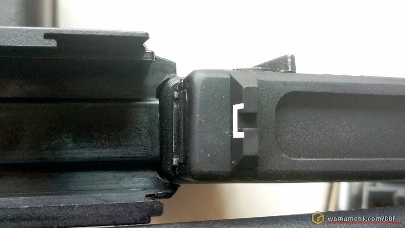

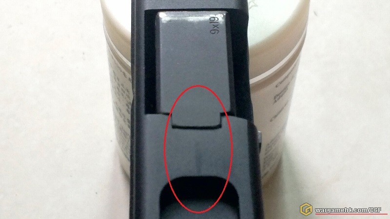

馬記 Glock 情況就比迷 18 差得多了!原因是馬記 Glock 下身唔啱數肥左!
虎口位肥左令卡位不完全貼服,所以會承起尾部,結果刮 slide
迷 18, perfect fit
馬仔數不配
這個配合位置相當難執,所以執馬仔 Glock 下身虎口位容易得多,要麼就換個真數下身或者換迷版來裝

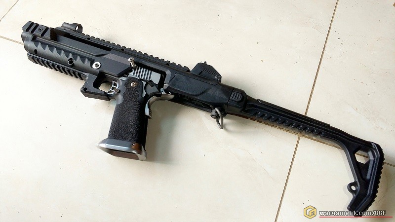

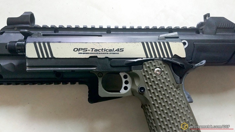

如果想裝 Hicap 手槍, 情況跟 Micro Roni 相約,要解決幾個問題:
1. 中身固定
2. 頂西跟套件之間的干涉
3. 虎口的干涉
即是都要大執!現在工作及功課壓力都超大,短期內都無時間整大 project,暫時唔搞了。。。
