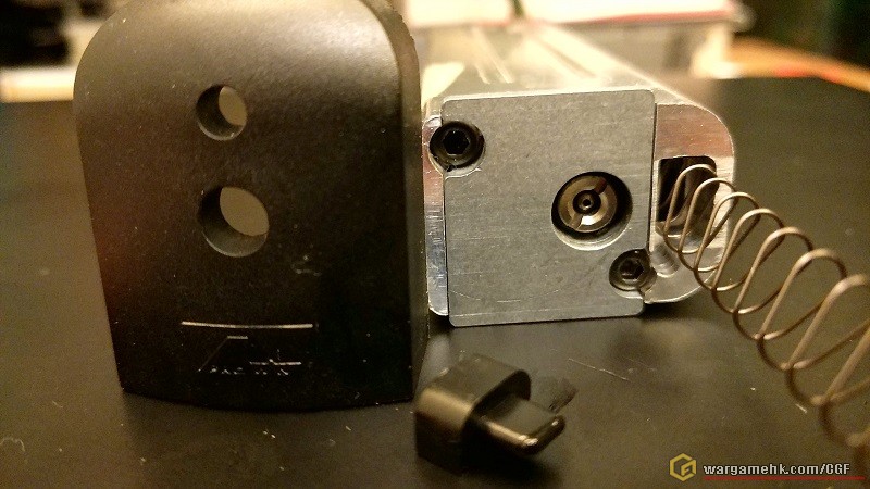

Prowin 長匣不算特規,也不難整,不過隻長匣有兩粒英制六角螺絲要配英制六角匙。
密封結構上短匣比長匣優勝,不用六角匙,用尖咀鉗都可以扭開,但生產成本也較高,所以短匣反而比長匣賣得貴。

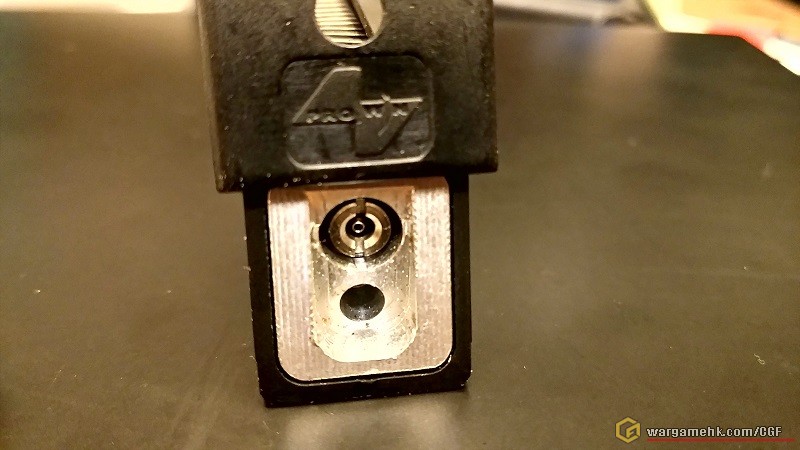

短匣個出氣哇佬係平頭
一插入馬記glock度會即刻噴氣
要clock左槍先插匣

因為出氣娃佬比馬記高,所以 firepin 會碰到
即使修緊出氣娃佬都只有少許改善,仍然要先拉膛後上匣,死症。。。

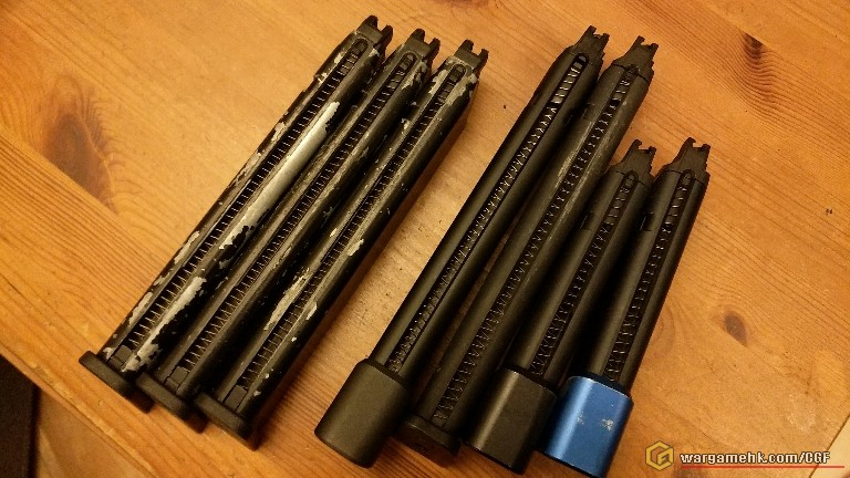

左起 WE x3, A1A, Prowin x3
A1A 就像是 Prowin 長匣加 Prowin 短匣底 pad 混合體。
隊友對它評價甚差,指它不是 high flow valve,氣化效能不好等,我自己未用過,待週日比拼一下吧。。。

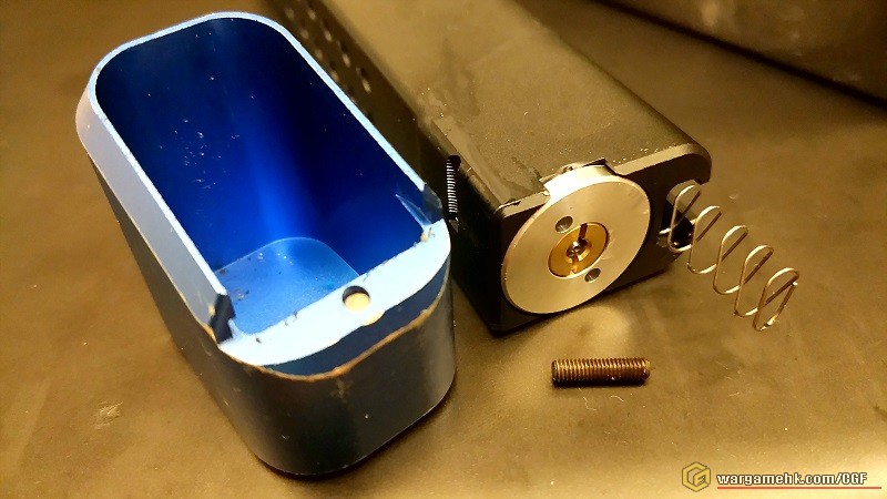

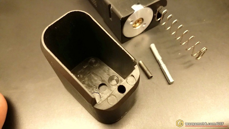

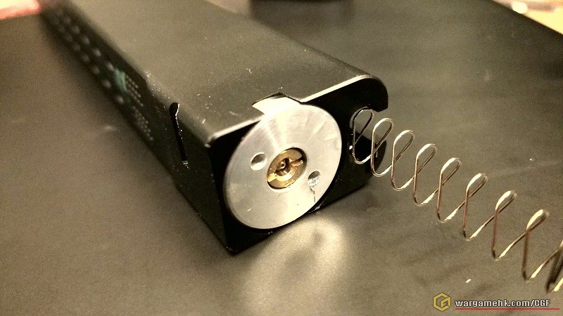

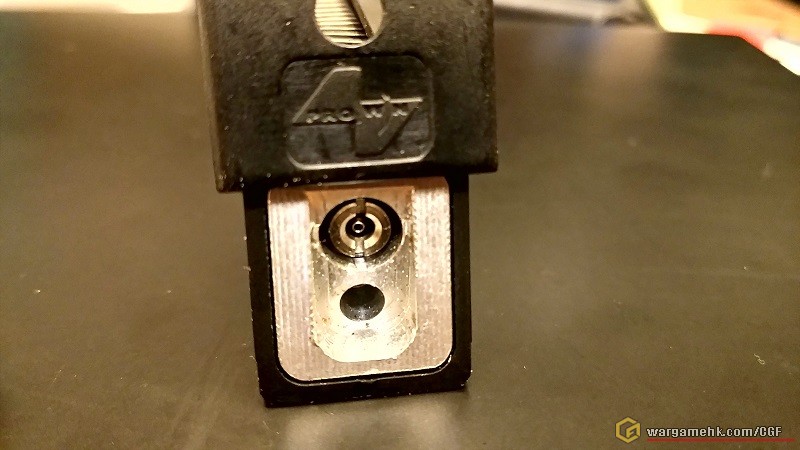

趁未歸還彈匣給隊友,趕快把 A1A 彈匣底部結構檢查一下:
A1A 長匣貌似是 Prowin 短匣的延長版,睇真 d 原來底 pad 是膠的,跟 Prowin 用表面陽極氧化鋁不同:
A1A
Prowin
還好密封構造跟 Prowin 短匣相同,不是 Prowin 長匣的英制內六角螺絲方式
Prowin 入氣咀乃敗筆,極易漏氣,此長匣換了 WE Hicap 匣入氣咀
Prowin Hicap 匣也可以用 WE Hicap 匣入氣咀代用之
