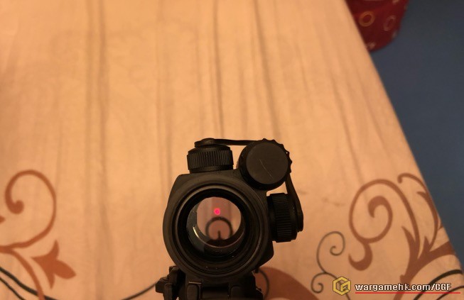

[WE] 請問如何調教歸零
請問如何調教歸零
請問如何調教歸零?謝謝你們!
6-5-2019 22:25
第一,唔該用個平水尺執番正你支鏡先,成支鏡mount到斜哂我真實唔知點講落去....
可否從上、下、後三面影張冇咁近嘅相先,而家就咁睇枝鏡並不水平。應該唔關Mount事,係枝鏡未修正已經修咗六口螺絲。
師兄係真品Mount? 記得唔好收到過緊,否則撻牙就PK了。
係我影得衰,個mount 冇斜...

睇前西應該係MP5
呢支係AimPoint M3?

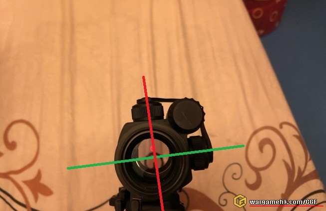

原帖由 七點六二 於 6-5-2019 22:25 發表
請問如何調教歸零?謝謝你們!
首先要裝好紅點,以調節掣為準,紅色垂直,綠色水平,這樣比較好調 ( 雖然歪了一樣調到但麻煩些 )。
之後先確認你打的是甚麼距離,因為一個距離歸零完之後,增加或縮短目標物,
著彈位置是不同的。假設室內戰,或是打靶紙,十米之內歸零,室外戰,三十米左右。
另外先確認用甚麼氣和BB 彈,AEG 的話就純粹看彈重,同一個HOP UP 設定不對應多種彈重,請統一參數。
設定好HOP UP ,這個在大場有用些,室內戰影響不大。
大場時先對著無人處射擊,連射就好,看彈道是否平直。
雖知道HOP UP 作用下的BB 彈彈道一定先上升後曲墜的,
請盡量在作戰距離上拿最遠的相對平直彈道,不要讓射擊線呈過高的拋物線。
之後就不要再改HOP UP 設定了。
實射時,先向著目標物射擊,最好是有靶紙 ( 沒有的話就目測吧 ),對著十字線中央射擊一發,
看著彈是哪裡,例如著彈點是左下,便將紅點調「上」一些,再調「右」一些,
再打一發或者三發,看著著彈是否十字線了,如否,繼續,直至著彈點基本上都是在瞄準點上,就算是歸零完成了。
如果槍支本身狀態不佳,HOP UP 九流,一時昇龍拳一時下勾拳,是永遠不能SET 好一個歸零點的,
請先將槍支修好才算。在下真的試過TEST GBB 時歸零,打了近二百多發都SET 不好支鏡和槍...放棄算了。
