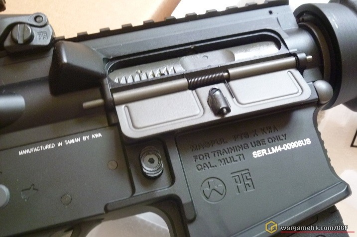

小弟有枝 KWA/PTS Magpul M4 GBB,外型威力都幾好,但發現有以下兩問題︰
  • 隻匣就算叉滿氣(吉打 top gas),打十幾槍就不夠鑊氣腳仔軟,是甚麼原因?有無得整?
  • 射完有 bolt lock; Reload 彈匣之後想放番個 bolt 上膛,但後拉 cock charging handle 都不能 release bolt,一定要按「網球拍」至可以 release bolt,這個問題有無得整?
