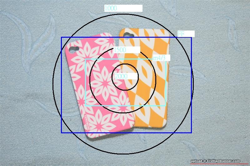

粗製濫造一張圖解
假設而家係用同一支鏡去影呢個影像
唔....成像圈理論對細cmos既好處唔係應該係可以用同一鏡頭但不同SENSOR SIZE既機上面套用架咩...? (好似小白用係5D2同7D上面時比咁樣樣....), m4/3既鏡佢設計時成像圈已經係針對佢既cmos size而設, 應該唔可以咁樣考慮喎.... (除非你話囉adaptor套 哥支小白去m4/3機比比)
