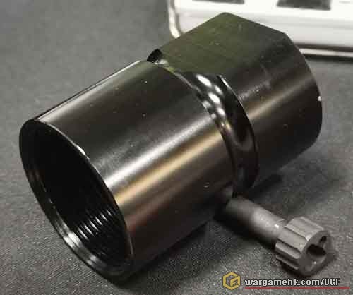

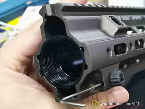

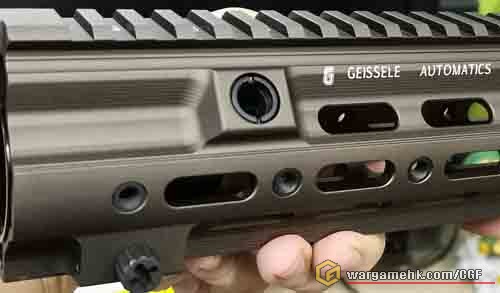

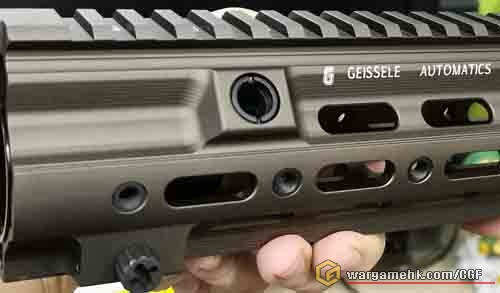

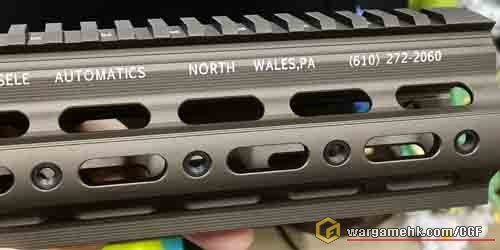

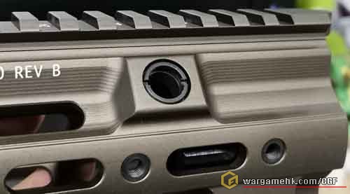

先扭開呢粒內六角幾米,再扭開十字梅花螺絲,就可以完全分解SMR了。
(22.71 KB)
1-4-2019 12:20
(28.51 KB)
1-4-2019 12:20

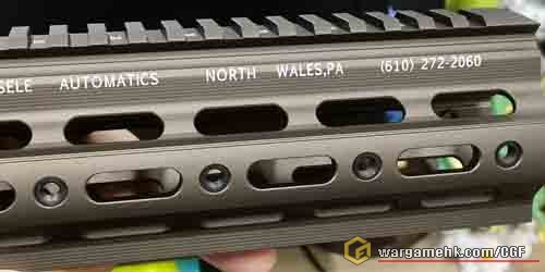

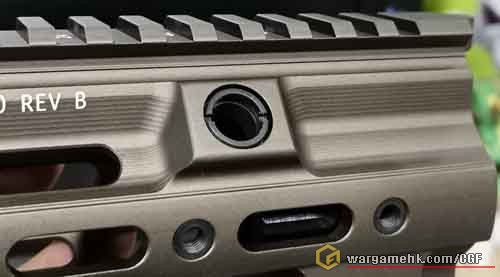

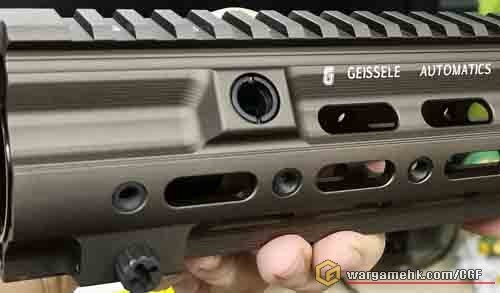

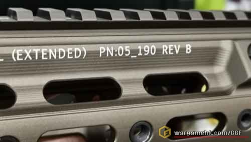

圖中的就是忽X烈的SMR,我覺得第二版連CNC的車刀痕都做出嚟了,算唔錯了,可以考慮。

ching 這個忽必烈的smr骨能裝進vfc hk416c/d 嗎
無修直上?
要用它給的barrel nut還是原裝?
哪間店鋪買?

我仲未買VFC的416,遲D有錢先考慮。
如果你有VFC416的話,就肯定用原裝的barrel nut啦,尺寸有長短的話,最多咪加墊片(魚骨里有附帶墊片)或磨短個barrel nut。

發表於 8-4-2019 17:35
Vxc 416原裝barrel net連珍珍骨都上到
