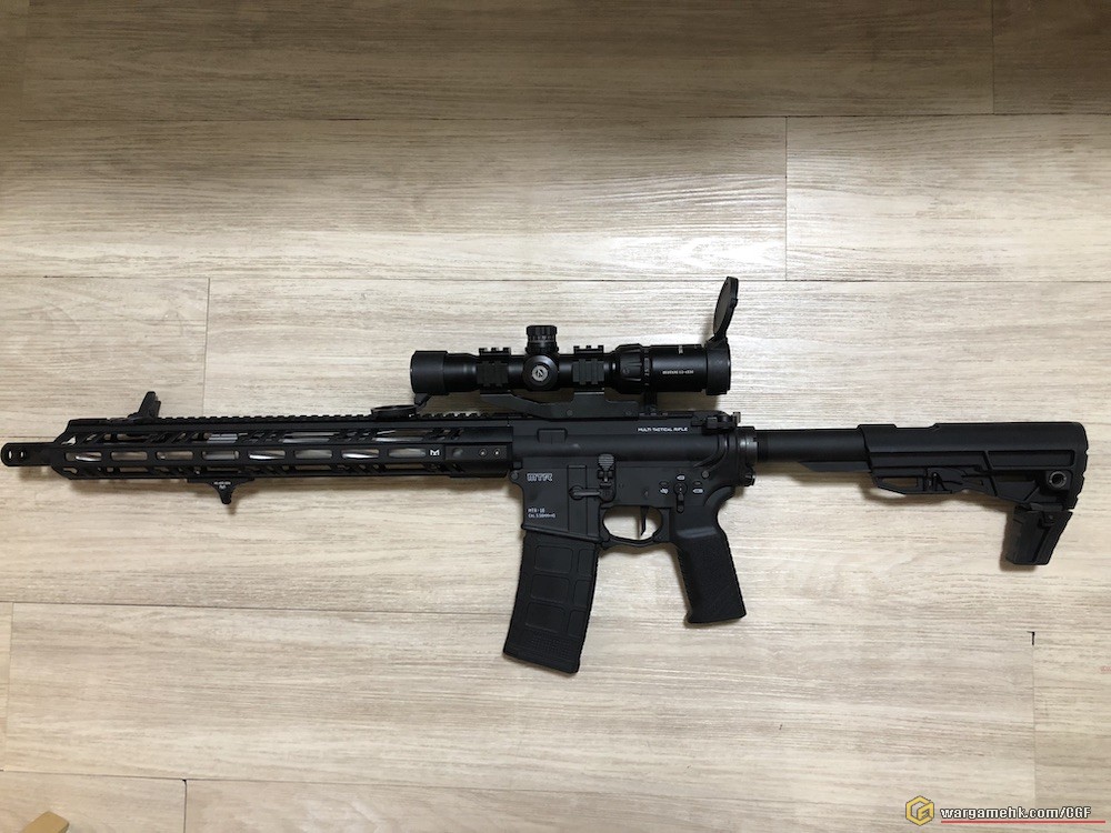

我同我 FD 2 支全新槍入 Topgas 係 lock 唔到 bolt,滿氣打到冇氣都 lock 唔到,長短匣 Pmag 一樣,但當然 134 係好正常
唔知佢係咪有 D setting 唔同左,有冇師兄都係咁?
不過個樣就真係靚仔的,放住先得閒再同舊版對比研究
唔知佢係咪有 D setting ...
工起師兄有新玩具玩 如果爭係個煲lock問題其實馬記m4系統一路用topgas有呢個鍋氣,玩得topgas預左有日要fix,但全新2支都即時有咁就少見d, 會唔會係雙邊煲lock加快問題發生? 因雙邊lock以往gbb經驗係冇單邊穩定
原帖由 gainax 於 1-10-2018 00:41 發表
工起師兄有新玩具玩 如果爭係個煲lock問題其實馬記m4系統一路用topgas有呢個鍋氣,玩得topgas預左有日要fix,但全新2支都即時有咁就少見d, 會唔會係雙邊煲lock加快問題發生? 因雙邊lock以往gbb經驗係冇單邊穩定?~ ...
馬記用 topgas 有小問題都預左,但又真係第一次一開即中,未知關唔關事雙邊粒制重左事呢
另外睇日本道樂review 有提過話呢支出奇地細力,唔知係咪飛標 setting 改左用大部份氣退 bolt back 呢
以上皆為我 _ 估,要等過幾日得閒先再研究

重左都有可能,其實如果師兄有MWS or cqbr互換支bolt/buffer彈弓落去試可能試到有冇分別

唔使你支地鐵16, 我支第一水m4a1, 六隻匣有兩隻lock唔到,但托住個底或者用134a使用正常
本身换左gm鋁bolt, 聽日出去買gp個可加重既鋁buffer, 睇下減左rof 可唔可以正常lock返
其實買Angry Gun Bolt Lock 片已經解決咗冇Bolt Lock的問題。
一用鋁Bolt,ROF過快令到Bolt Lock片昇唔切啫!
