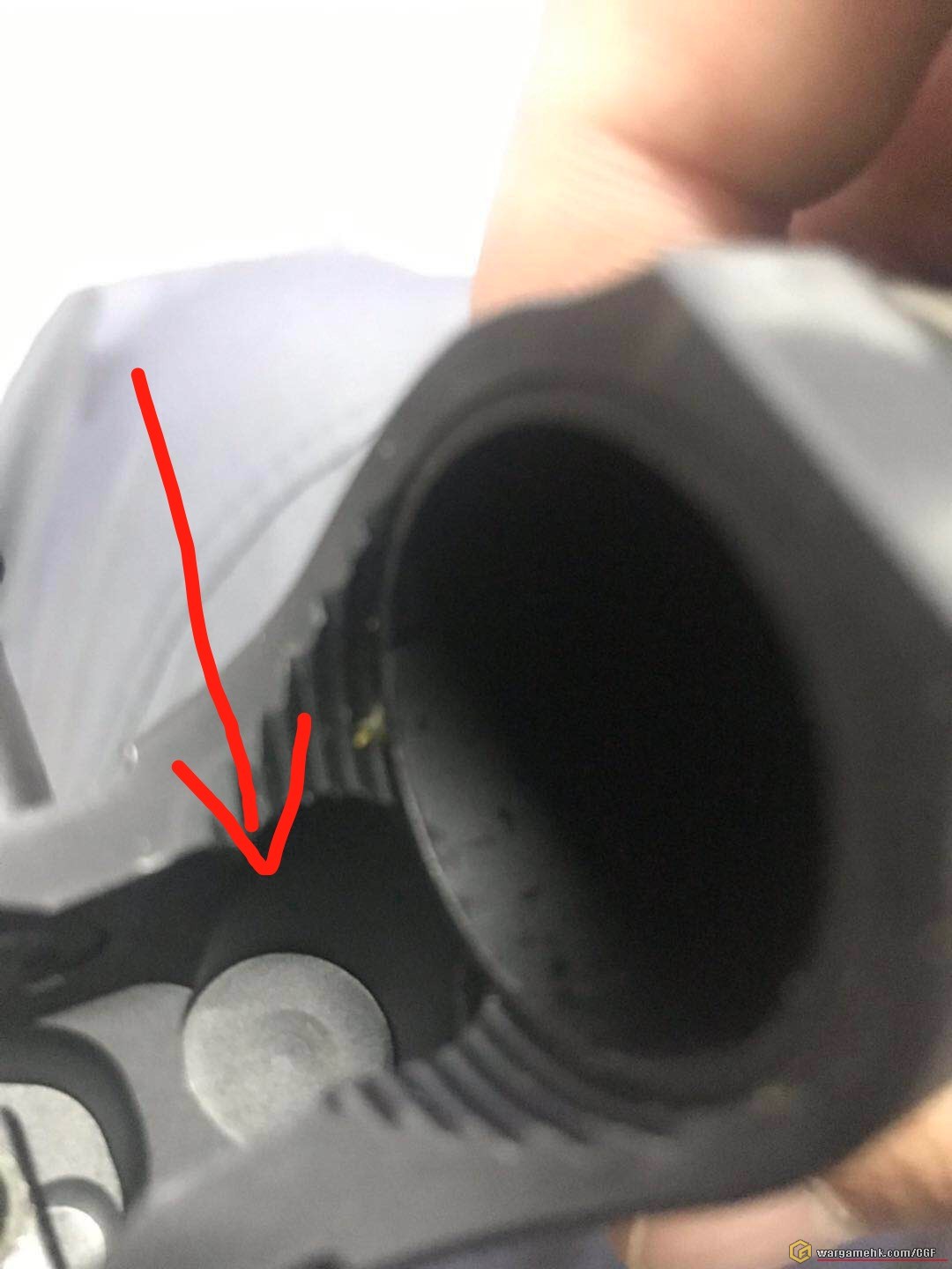

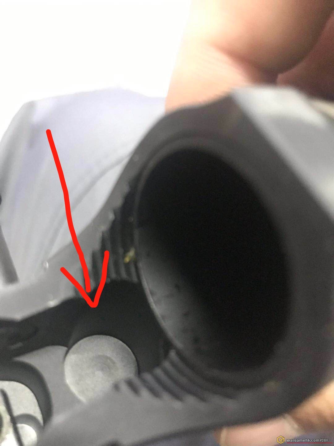

師兄,你好,請教下你,我近日從他人手中收佐把成品BAD556,今日拆開發現下身內部沒佐頂尾通BUFFER+彈簧位置噶零件(如圖),對比原裝馬記M4 GBB發現該位置噶零件系唔同噶,556身噶零件應該系一個圓柱狀物體,想請教下師兄,能否分享一下衣個零件噶相(如果有尺寸更好,再次拜謝)我睇下是否可以自己DIY一粒,THX
