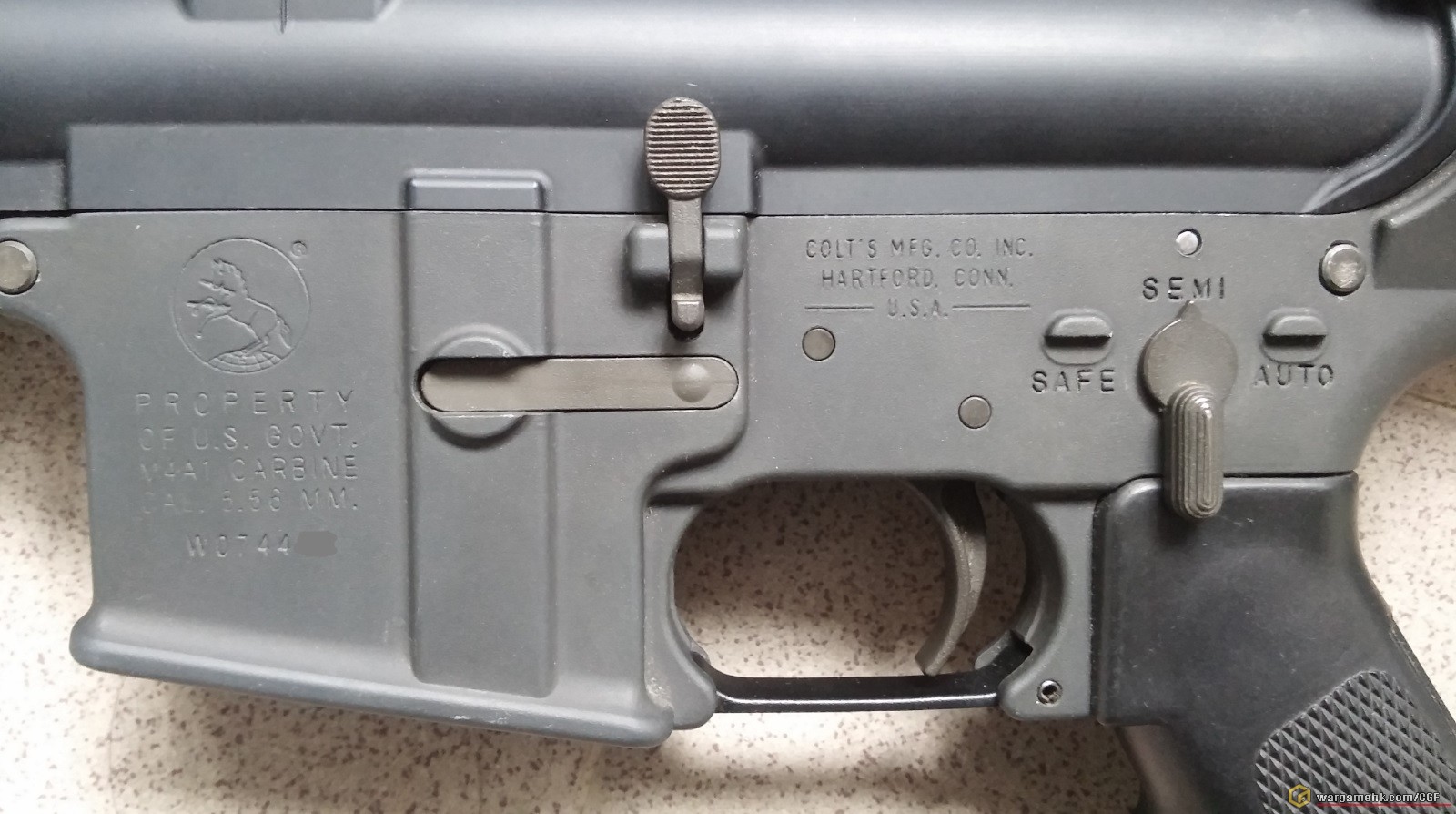

事實,軍版求其壓㗎咋!一放響壓機下面定位就一嘢壓落去,玩具係精緻好多㗎!
原帖由 jn_jona 於 5-2-2019 22:18 發表
井唔係壓字咩?
其實mass production開壓字模仲好
但玩具槍玩家 又話壓得唔平衡又剩 issue真鐵壓得好求其
究竟世界上還有神嗎?

原帖由 48191 於 5-2-2019 23:17 發表
壓字工時少好多 工時先最貴
但好多玩家都追求自我感覺良好 而唔係求真
如果冇睇錯glock都好似壓
唉,啲人吹毛求疵啫!
玩開「精緻」玩具槍,一俾枝壓字佢,又話粗工又話咁。殊不知真鐵都係就咁壓㗎咋!以前差館啲AR-15壓得仲「粗工」呀。
Glock 17 Gen 2就見到係壓字,Gen 3或者以後就唔知喇⋯⋯

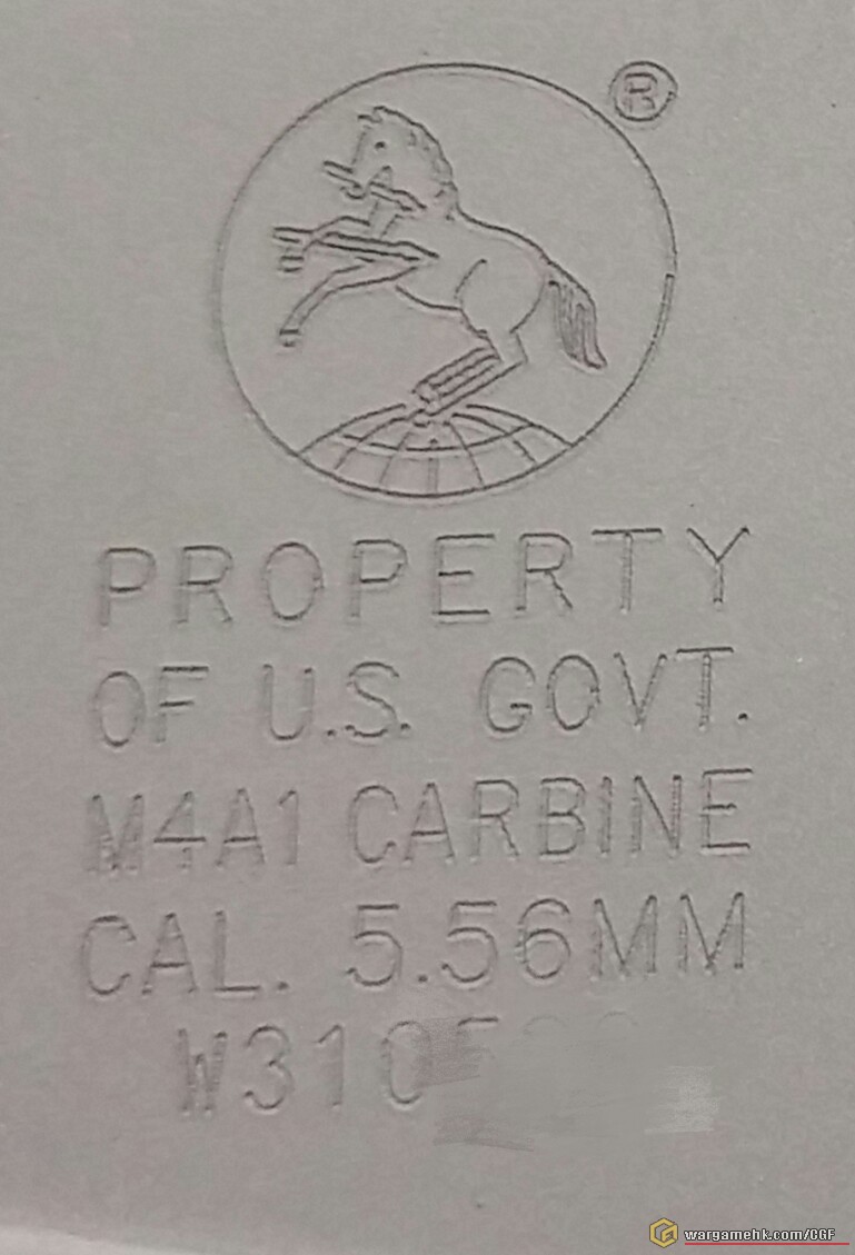

#記刻印應該是針雕刻出黎,放大marking睇有一個個細疤連接同真衝壓字突別有擠壓feel拍埋好易分到,但出來效果立體有feel似有
下圖應該就是相同做法以前有工作室做個批客製
不過呢種做法毛邊較多睇落粗糙唔夠美觀,其實只要輕手噴一噴砂修飾下效果都幾好,雖然冇真壓咁有feel但有立體感已經好過cnc字太工整冇左軍版味
呢個似樣好多!有毛邊先係神粹。因為一壓,Logo同字邊會被擠出拱起少少,Raw得嚟好有味道。但一針針咁落其實都不難睇出。
原帖由 gainax 於 5-2-2019 23:45 發表
293491
不過呢種做法毛邊較多睇落粗糙唔 ...
[ 本帖最後由 48191 於 5-2-2019 23:54 編輯 ]

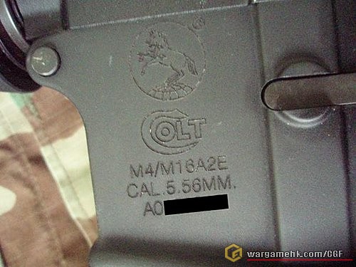

原帖由 jn_jona 於 5-2-2019 23:26 發表
急打果隻漆係做得幾好 佢die cast果d身其實係漆
但做到陽極果隻感覺
啪啪高客製陽極鑄身似就係吉打做,
吉打d鑄身陽極可能是染色但質感好越玩越有質感
尤奇係m16a2隻灰色,而家都冇乜廠溝到出來佢十年前已做緊aeg真心勁
原帖由 48191 於 5-2-2019 23:49 發表
我之前有#記拎去噴砂+些啦曲,
做後效果其實比原本靚仲保留到少少立體感,想保留多d立體感可以噴砂再輕手d,
真鐵有壓淺同壓深,壓淺立體感少好多,我做後就似有前者feel,市面d marking通常刻到好深,真鐵衝壓係咁深既話應該擠壓感同時亦好明顯,所以如係深刻字做唔到擠壓感,做返幼同淺少少反而會扮得似d

原帖由 gainax 於 6-2-2019 00:38 發表
我之前有#記拎去噴砂+些啦曲,
293492
真鐵有壓淺同壓深,壓淺立體感少好多,我做後就似有前者feel,市面d marking通常刻到好深,真鐵衝壓 ...

咁又唔好咁講,有好野大家互相share姐,以前有期有得玩陽極都只係2舊水一隻M4身
噴砂仲平,簡單噴返滑面個師傅好好人好似只我收2草 ,不過都冇做只能回味以前有分享過
而家其實可能仲有衝壓字玩,壓得好可以好靚同珍鐵一樣有明顯擠壓feel,但同時同珍鐵一樣未必保證件件壓得靚,
我前排買左人地套全新壓字身,可能壓得唔靚有淺有深人地做完就放返出去 ,拎去比人壓睇你搏唔搏了,
我唔介意先入手,要穩陣始終用機刻保證每隻字清楚
你呢隻壓得唔差,原因係Factory Made都係咁上下。
不過以前係好平係事實。
