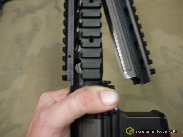

有冇CHING識得安裝上把 TM Marui M4 CQBR-Block 1 GBB到?
如果可以,請PM or Whatsapp (+852 6417-1462)
師兄去到邊一步唔得?
就小弟上網睇都係拆本身果個落黎, 倒轉步驟裝返個新既上去然後上鏍絲(其他M4, MWS搵唔到)

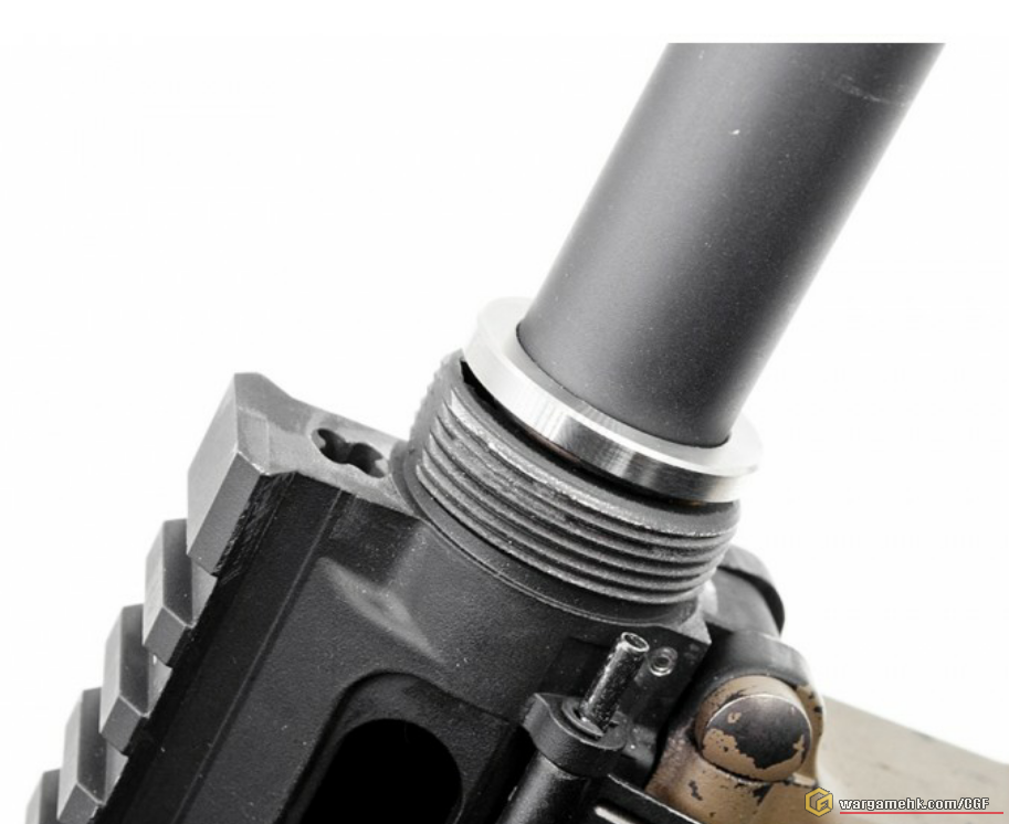

印象中mws由於太陽環設計特規,條管基座做細左唔可以直接裝到真數骨, 但好似有Adapter ring出過用左就裝到其他骨
原帖由 gainax 於 8-1-2019 16:25 發表
分開上下兩部分果種骨都要裝? 一直以為拉低個delta ring涉條骨入去就得
如果直接上骨會頂住個gas block, 其實有冇Ching可以話畀小弟聽個gas block有冇需要裝?
就算我唔上個gas block, 都有啲格硬嚟,上唔實
唔上gas block,直接上骨 會上咗喺太陽d ring上面

原帖由 Skyetre 於 8-1-2019 18:15 發表
你接受到個外觀的話gas block無需要裝的
至於上唔實, 留返比其他知道得更詳細既師兄指教

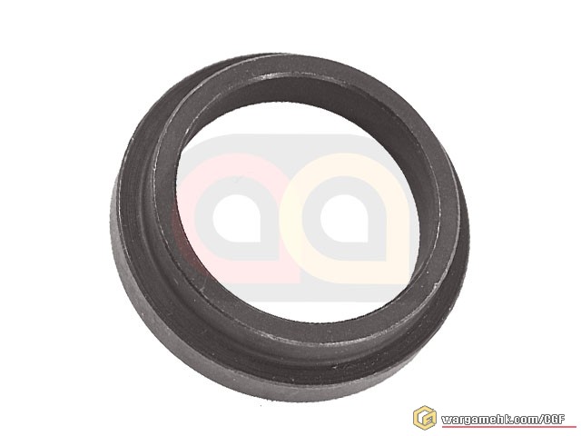

原帖由 ner 於 8-1-2019 16:45 發表
印象中類似要裝呢件野個真數barrel nut先鎖到原裝外管
好似仲有另一件應該原理相同
原帖由 gainax 於 8-1-2019 23:11 發表
292439
係要的, 如果唔係會扭極都扭唔實
但一D就咁拉低個Delta ring涉入去既骨(例如原裝果條)又好似唔關果個位事
諗諗下樓主話鬆, 可能關事

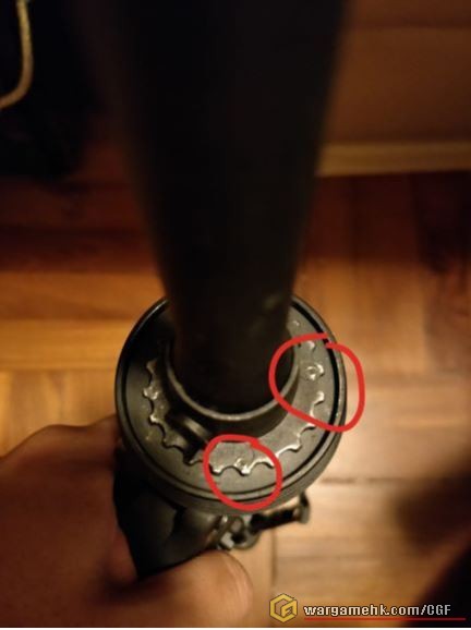

有個太陽形狀d ring, 唔知邊度可以裝呢嚿嘢
回覆 10# 的帖子
可以照樣拉低嗰d ring, 放條骨入去。不過會鬆, 螺絲只可以夾硬上喺個d ring到
側邊嗰幾個細圓圈就係格硬上螺絲個結果
[ 本帖最後由 Skyetre 於 8-1-2019 23:54 編輯 ]

原帖由 Skyetre 於 8-1-2019 23:42 發表
側邊嗰幾個細圓圈就係格硬上螺絲個結果
會唔會係條骨對唔正位?
回覆 14# 的帖子
應該唔係, 四粒螺絲都係咁
