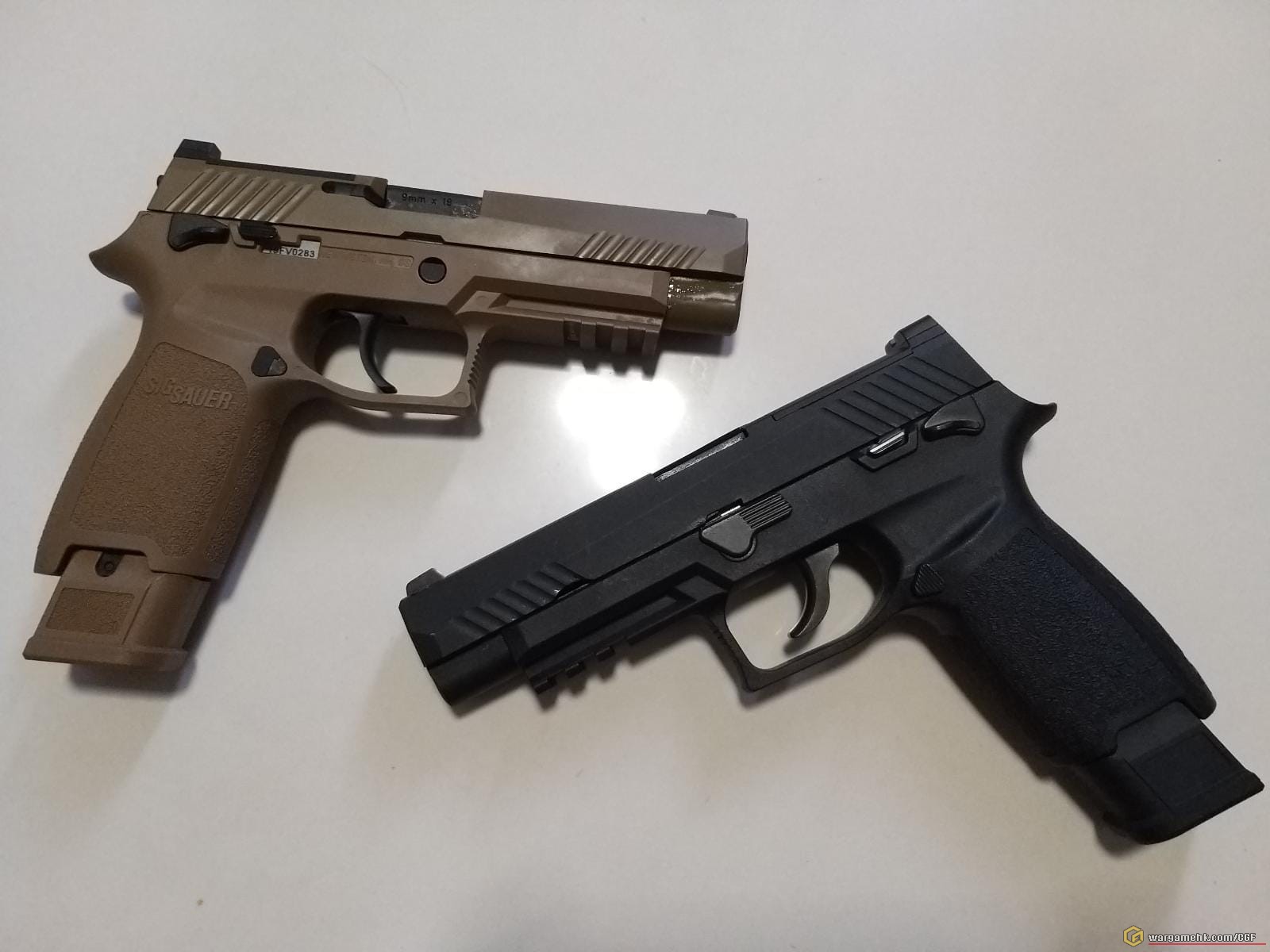

原帖由 Dave 於 28-7-2019 02:03 發表
應一下潮流 ,vfc & we

非常初步表面感想:
細節像真來說,VFC 那支是做得準一些,跟M17 軍版相近,
差異處暫時看到是CHAMBER ( 切割面 ),TRIGGER ( VFC 薄 WE 厚 ),SLIDE LOCK ( VFC 大粒一點) 三項是有些微差異。
WE 那款式是類似2015 年左右的P320 款式,VFC 是貼近現在的 M17 軍版款式。
其他差異不大。
外觀上,WE 是磨沙黑色,前者跟一般玩具槍處理沒有多大分別,真鐵來說是類似啞黑色的SLIDE ,WE 的色做得不太似。
MAKEING 是槍身右邊一句 NEWINGTON NH USA 和 CHAMBER 的9 MM ,沒了。
VFC 是啡色,上下身基本上是相同色,不像真鐵一般有明顯色差 ( SLIDE 深色 ) ,而SLIDE 上色偏亮,有點膠SLIDE 視感,也是不甚滿意。
MARKING 上是比較齊全,看起來感覺高級些,最敗筆的自然是TRIGGER GUARD 底那千字文,看起來似乎是絲印的( 不肯定 ),
一般THINNER 或白電油都抹不走遮不掉,要清洗絲印要專用的熔液( 洗網水 ),手邊沒有未能試。
射擊感是VFC 那支比較強,WE 那支中規中距,射擊感也算爽快但沒有VFC 那支咁「撞」,
雞的話VFC 那支真是硬了些,WE 那支輕些。
另外VFC 那支槍管比較FIRM 一點,搖都沒有聲,WE 那支外管是有點點鬆動,搖時是有金屬聲的。
至於上鏡,這一點VFC 真是有點令跌眼鏡,是一個黑洞...傳說SIG 會出專用玩具紅點給玩具M17 用,
要等到十月。對SIG 和店家都是好消息 ( 賣多樣野 ) ,對玩家來說是壞消息。

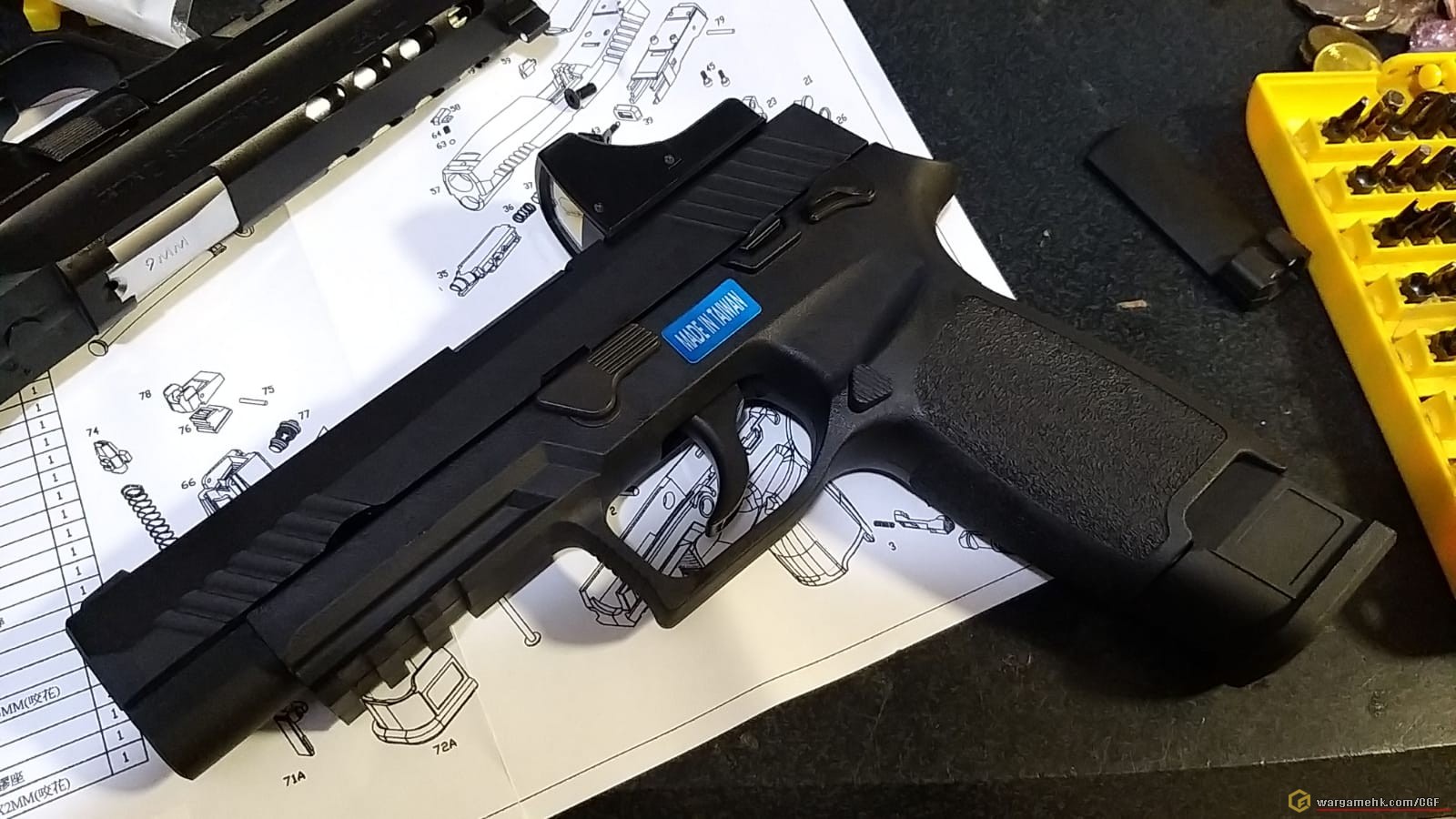

WE 那支規格不明,完全沒有說明對應甚麼也沒有出相關ADAPTOR ,但螺絲孔是有的,
但要自行加墊片加高才可以穩定,普通1MM 膠片已經可以,這些有空再補充如何剪。
下圖是 MARUI 紅點鏡安裝狀態。
價格的話,WE 大概是 $700 , VFC 大概是 $1300。
