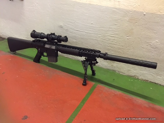

十分有型的槍,SR25 始終都是要梗托型D
原創小說:黑鷲
原帖由 Dave 於 23-8-2016 16:03 發表
廿分讚成!十年前吾覺佢好睇,今日覺得佢幾好睇

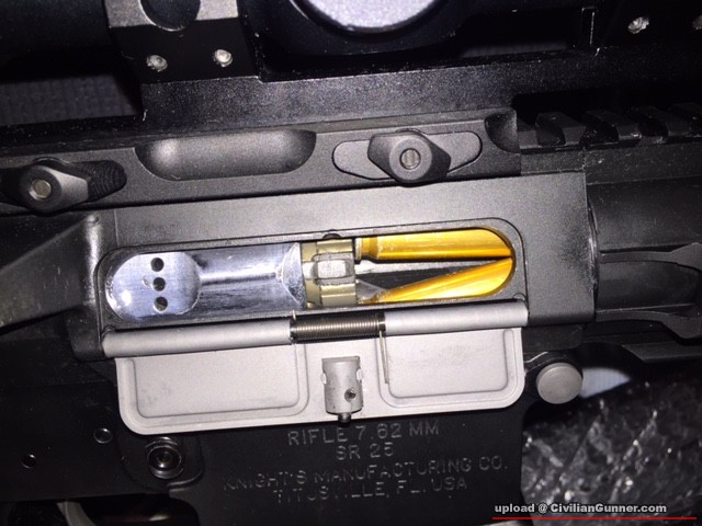

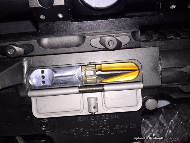

磨圓D彈殼, 沉晚再試, 情況有所改善, 打咗兩支CO2, JAM咗兩三次, 要精工再磨靚D
唔只要磨圓個底邊, 彈身都要磨返滑
我拍咗下慢動作片, 發現係個bolt拉個彈殼出來甩鈎, 彈唔到出來, 再FEED 彈就JAM
咁多數係彈殼問題, 差少少都會甩..  無法, 人地珍槍點會似我地recycle幾十次
同埋另一個問題係兩連發, 多數係個TRIGGER按得太死就出現, 睇片唔似係唔夠氣令個Bolt行唔晒全程..
Trigger問題真係唔熟, 唔知點搞好
https://www.youtube.com/watch?v=RFcMpuIBItg
測試片, 0:50拍到甩鈎一刻
JAM彈相片, 可以研究下
PS: 沉日入名店睇下支舊版, 確實舊版個Bolt無拋光, 啞色, 咁一定無新版咁順
如ching要買, 就一定唔好入舊版, 起碼要check 清楚個bolt有冇拋光先好入

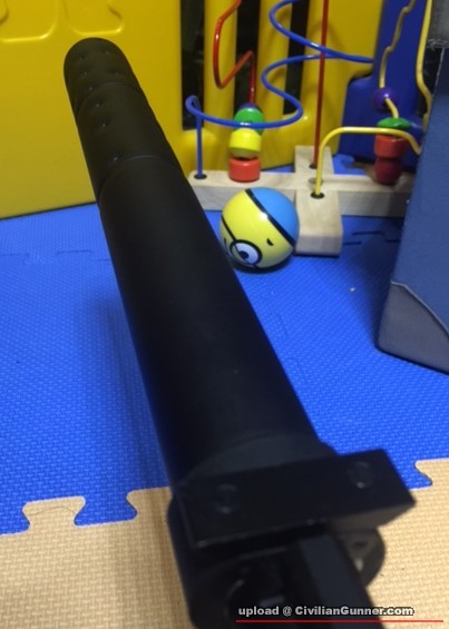

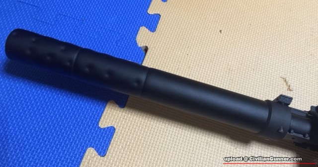

另外, 我沉日係糖八入咗支suppressor, 因唔太貴, 值博
其實紅"狗親戚"有支有marking, 不過佢話係M110, 加上serial number 唔對支槍, 決定唔入, 自己攞上再做marking好過
基本唔改係裝唔到, 要將入口內徑磨大0.2mm左右先入到, 而扣上面兩條柱都要磨返幼D, 就可完美安裝,

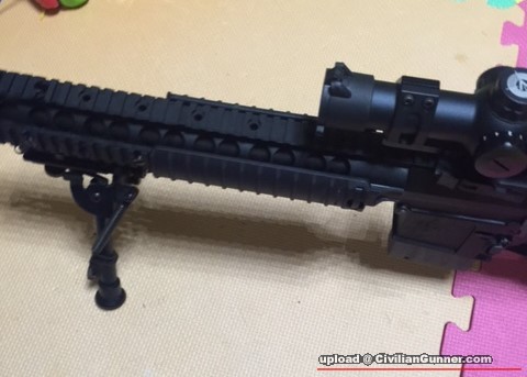

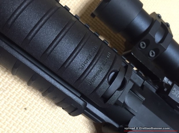

造工唔錯, 加埋Knight's armament style rail cover, 成支槍靚仔晒,
我都係覺得 SR25 一定要配suppressor先完美
[ 本帖最後由 dogjumpjump 於 24-8-2016 14:30 編輯 ]
十分同意, 即刻唔同曬
慢動作底下真係好性感
氣缸係邊到?
睇返slowmo 可能係粒彈外殼花了或變型, 增加了摩擦唔易被鈎出
會唔會mark底佢, 睇下係咪果粒出事率高d

有, 係高d, 都又唔係次次衰,
所以今晚返去再全部一律夾落磨機磨一次, 用人手磨始終唔夠圓

其實會唔會試下係chamber度落返少許油,潤滑下 等d彈殼可以易d拔出
