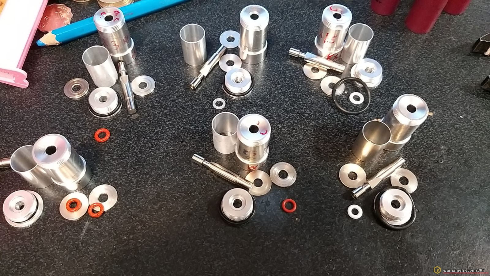

內 5MM 外 8.6 MM 厚 1.8 MM ,應該估計好似係PU 料 ( 未肯定 ) ,
PU 料 ORING  比一般黑色丁晴膠貴許多,數量不多 ( 100~300 粒) 采購價差不多要 3RMB 一粒,但不用開模,逃寶可以非標 ( 非標準尺寸 ) 訂製。
在下近排都在找這些東西,如果得出有建設性的結果會報告一下,THANKS

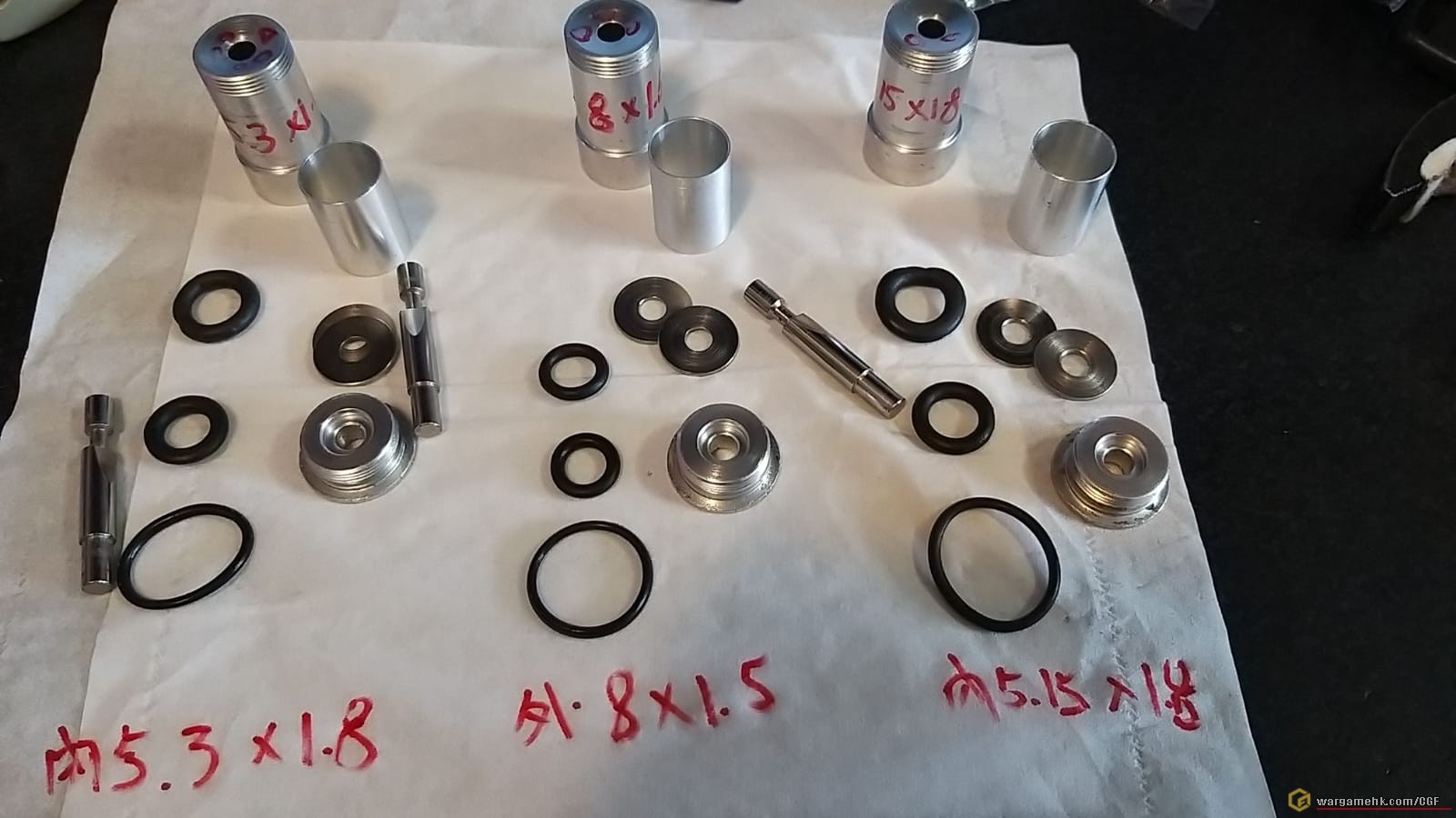

逃寶找:線徑1.8mm膠圈,就可以找到。

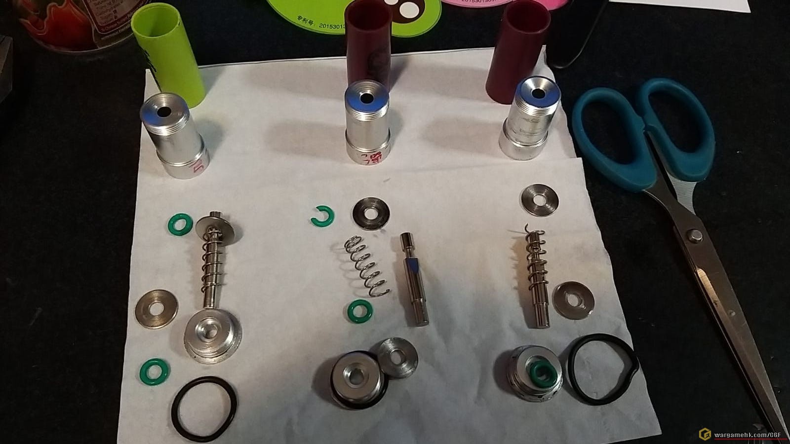

尺寸冇錯...問題在於材料不能長期受高壓。
入滿1 克co2 放置3 小時,全滅...
丁晴
矽膠
氟膠
個個圈中哂蛇毒咁脹大幾倍...
所以暫時未有一個可以分享的結果。

請問師兄中間條彈弓有用嗎?
原帖由 hi202020ch 於 17-12-2018 14:16 發表
請問師兄中間條彈弓有用嗎?
沒用
