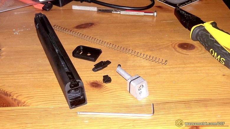

我都有試過,不是valve位漏,而係上裝果隻直徑17x1.5mm o-ing漏,只要換過隻就以後都無問題,但裝果時就要落足雪油,
否則一樣抄,但最奇就係螺絲??是一枝美制umc4-40,它用的六角匙是(0.93吋)在香港超難買,好在小弟早年有 ...

也罷,反正亦不貴,$24/套。晚上終於可以把彈匣拆開,今後 Prowin Glock 長匣也可以修理換 o-ring 了。

哪裡漏就整哪裡,如果出氣 valve 漏而去整入氣 valve 是無補於事的~~
