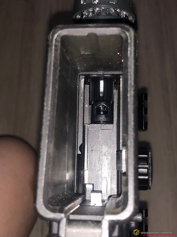

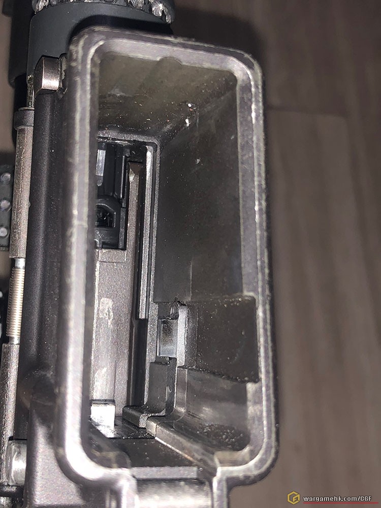

豆知識,無端各種品牌,這種M4 款式鑄料下身跟匣井都是有一條分模線,匣井部份是斜的,下身( 中身)部份是直的,形成類似「儿」的結構,
無論AEG 跟 GBB 都是一樣。分模線估計是令生產容易一些。一般來說這條分模線都是經過打磨再上色,外觀是看不到分模,只是內部可見。

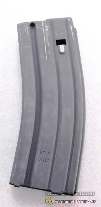

至於片中所說的「銀色、披口、支支不同、沒修整、沒打磨」云云...倒沒出現在在下那柄很少用的M4 MWS 。
眼見該片段的M4 用了都好些日子,殘殘舊舊的,在下比較相信匣條銀線只是插得匣多的磨損而已...
手上有幾柄類M4 款的下身可供看官判斷,包括AEG 在內部是有這條「線」,如果說有這條「線」就是問題所在,只能說各品牌的匣都做細了一點去將錯就錯了
只能說各品牌的匣屈服於這個「錯數公差」,只有P 牌堅持信念精益求精不同流合污,比足料做足數才引起此問題,委實可敬也。
![](https://serving.photos.photobox.com/6741685795078c4a715507848f2ff1a6c600f70f258702716c5a8ee86bd322dd6619ac38.jpg)
左起國狗BODY M4 AEG,VFC 416D ,MARUI M4 ,VFC 417
![](https://serving.photos.photobox.com/37446258003ff763d34210d43a9e645db860978c9a3c6a17caa835e34f97644b7e06998d.jpg)
MARUI M4 MWS
