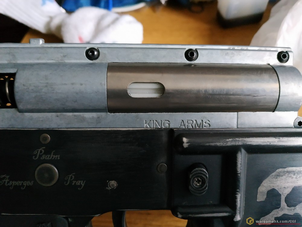

太耐無玩AEG, 請教相中的Cylinder 是 3/4? 4/5?
是可配合內管363mm 長度?
Thanks!

如果張圖係原比例的話小弟就咁用尺度係3/4
270-430mm既內管都OK
^岩岩上網睇返黎
http://richmondairsoft.proboards ... -type-barrel-length
實際上無記錯係氣缸容量大約等於內管容量就OK

3/4 缸
通常對應350 MM 管前後,即係M4A1 長度。

其實如果不是打非常重彈 ( 0.4 g 或以上 ) ,不用太嚴謹,大體上 半量缸 200 MM ,3/4  缸 350 MM ,全量缸 500 mM 就差不多。
用錯缸也是可以打得響的,只是彈弓轉化為火力的效果會劣化。如半量缸打500MM 管會因氣量不足而降火。
全量缸打200 MM 管會在PISTON 未打到底時BB彈就飛走了,空載後半行程浪費能量並加重缸頭負擔,還有嘈音會很大。

Thanks 以上師兄們回覆,既然3/4缸配363管也差不多了,費事換缸了!
