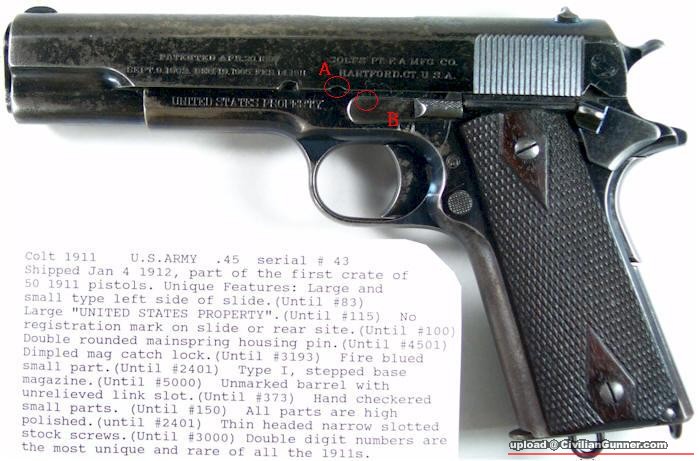

5.
附圖
應該係A點對準B點
然後由右邊推出黎

5.個孔系後定卡榫個位後d,好似崩左小小咁既,你將slide拉到去果個位,將個slide lock
向上抽出黎就得la
