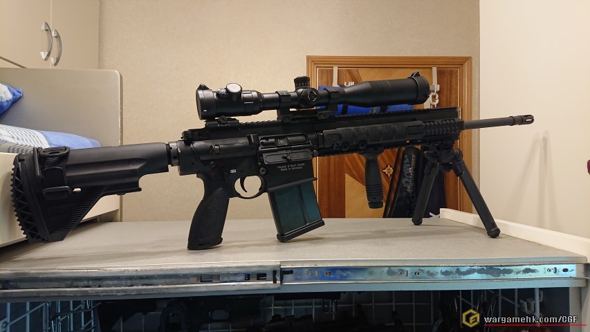

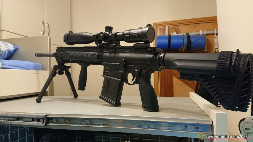

KWA 是 A2 款式,是G28 狙擊槍生產完之後的 UPDATE 版本,2013 年面世新潮一些
上 13 中 16.5 下 20 寸 ( H&K 官網圖片 )
個人認為舊款 417 16 INCH 好看些
新款就 20 寸好看些

圖文不符 圖為VFC 417
早排拎上朗哥到加長管,都比較過,外表都係VFC靚D。
