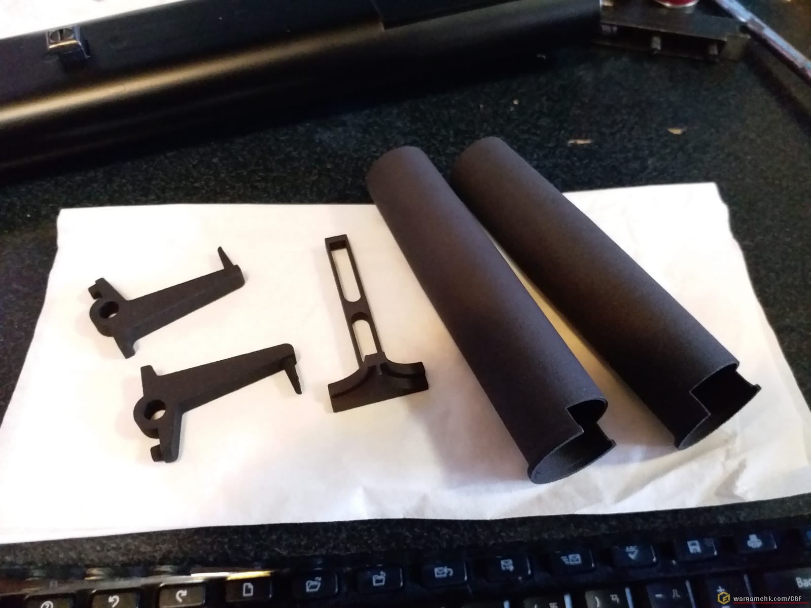

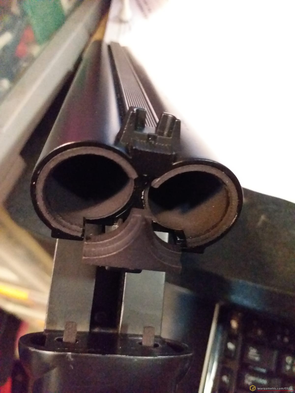

雖然已DIY 了可以成功擊發,但也身痕地買了兩套3D PRINT 件在外國運來 , 只買便宜的全膠製作,
兩套作價 12XX 元,平均一套6XX ,對在下這些貧民來說是頗貴。 ( 一套備用,反正買一套或兩套都是2XX HKD 運費 )
工件不過不失,整體都是直上,唯推彈咀的底部要略為打磨,否則比較易夾實難以滑動。
安裝比較實的是兩條SPACER ,小心安裝,壓至尾聲時用膠頭鎚仔輕力敲入到底即可。
即體操作跟在下的DIY 大同少異,沒有變得特別響,也是差不多。
但有些玩家是不喜DIY 或怕麻煩,這樣直接安裝使用也是不錯。
[ 本帖最後由 Dave 於 22-11-2018 18:04 編輯 ]
