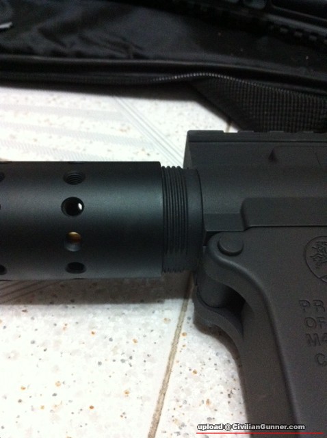

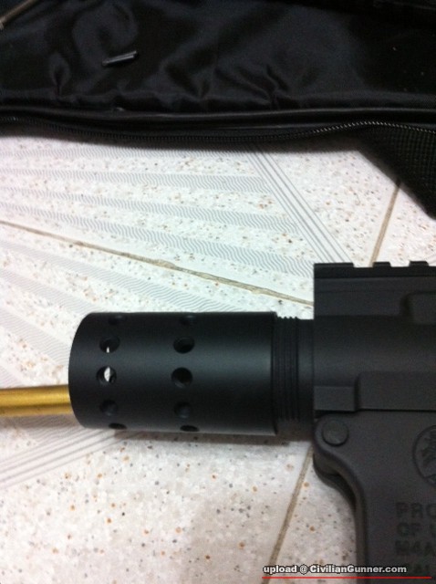

新⻣的 inner barrel比槍身細, 搞到擰唔入
請問各位師兄有冇方法提供
THANKS

唔係細,係個body nut同支骨個nut唔同數
請問樓主你個body係咩野?
䏲個骨mount是否國產Noveske 骨?

個BODY係G&P M4
⻣係MADBULL 的Noveske
咁係唔係買左條唔啱用的⻣呀

Madbull個可能係Prime數,所以GP body 入唔到!
因為....Madbull我買過MK18 mod1果條骨,當時店員說是prime數的。
而我係裝入KA身,入到無問題。呢道有個版友入WE身,都無問題。
如果你入唔到GP身,可能要去比人開一次牙for GP了。
早前我都有支Troy骨又係入唔到GP身,最後比番買果間鋪頭幫我開牙(要收$的)

係個骨mount入面的鑼C牙數(pitch),同你個GP body的牙數(pitch)不同
你要羅你個牛牛nut mount及上身body去鋪頭比人"行"一次過骨mount。
個body mount唔好比人改佢呀....我問過,有D鋪話改你個body....果D就唔好去(我係廣華街真係問過,有一間話係改我個body 牙數)
你條牛牛骨係邊間買?問左果間幫唔幫到你先。
我Xmas後入左條Troy TRX 骨,唔合GP牙...都係問番買果間幫我做。
