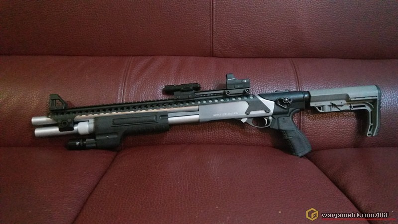

小弟呢支完全無放氣既事發生, 仲好好爽!
3-6-2017 20:17
原帖由 Ang123456 於 3-6-2017 20:17 發表
set得好型wow師兄   支野玩左幾耐? 有冇小毛病之類?
