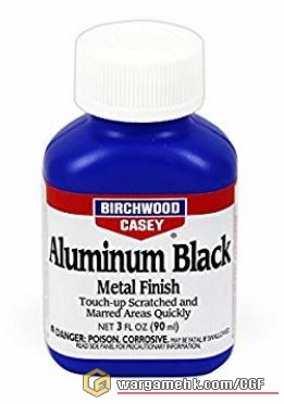

淘佬有啲叫鋁金屬發黑液,唔知得唔得呢

6061好難上色
可能我技術唔夠 層氧化好易刮甩
gunblue本身係for鋼件
鋁件唔上色係正常
鋁係有染黑劑的,我試過呢隻, 效果極差, 同 blue 鋼既效果係完全兩回事
9-10-2018 10:54
原帖由 ++朗++ 於 9-10-2018 10:33 發表
gunblue本身係for鋼件
鋁件唔上色係正常

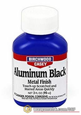

我係用五金舖買果d 有分鋼鋁銅
亞鉛發色好快 靚既鋁料好慢
但都係好易刮走 我已經加水減慢氧化速度 令氧化層冇咁鬆散
