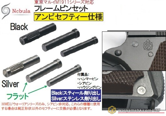

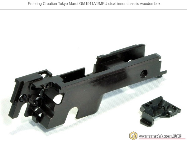

似乎有部份零件,例如下圖frame內部個「盒仔」、三枝細 pins(hammer, sear, spring-housing pins)、C牙、撞針………等等零件市面都好難配。
東京會唔會有N牌野?或者用原裝散件?

我試過, 可行的
果陣我用Creating 條鋁inner frame砌
之後買套鋼Kimber SIS kit果陣我都係散砌無買base
新蒲崗MXC同βairsoft有齊零件
撞鎚同sear 果兩條通先難找
Nebula 出了鋼 pin set (見第一個 post),但香港未見有得賣,我都是托日本代購agent從日本買回來。

內部有兩三件小零件是必須買馬記而沒有第三方廠家出!

就係我所題及套入撞鎚同sear 果兩條套通
5ku has sear and 1911 hammer (with bush).  These are made of steel and good fit.
frame內部個「盒仔」真係未見過有option件散買
不過除非係好舊的kit, 否則現今出的1911 kit中/下身設計已經唔同了
