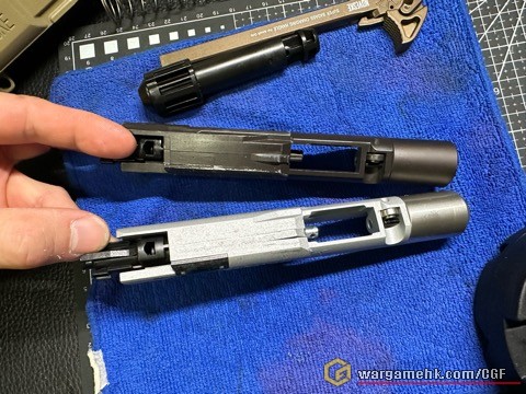

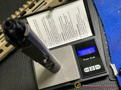

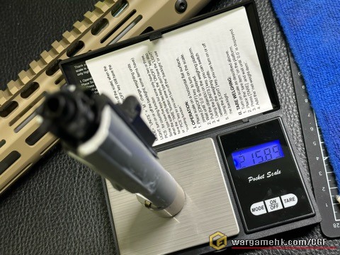

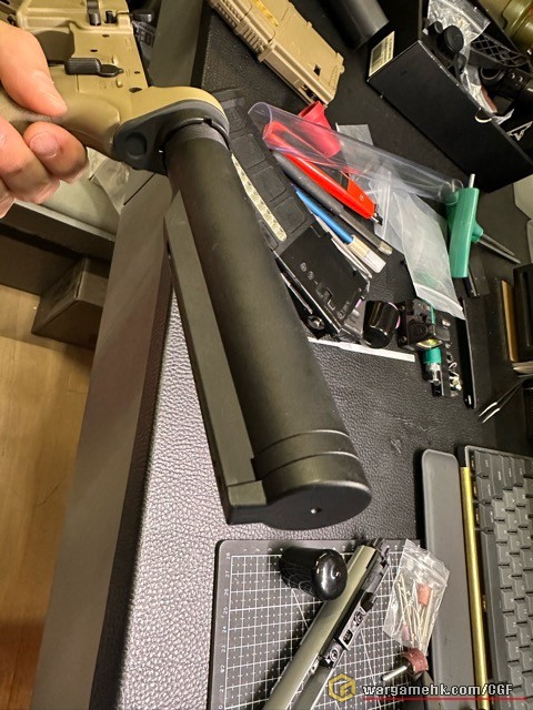

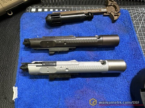

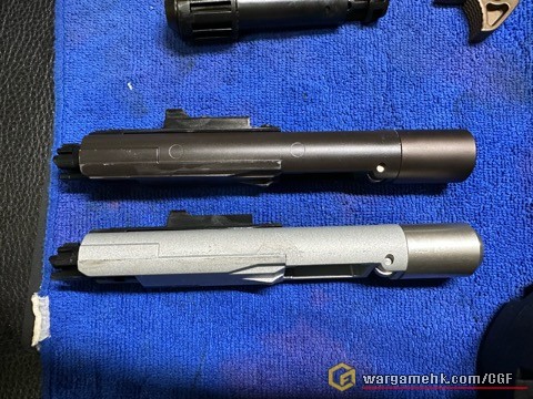

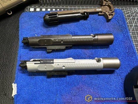

銀色係DE bolt, 黑色就係馬記原裝bolt
飛機內部我就冇拆過,但係就其他部份來講就基本一樣 (DE 係bolt lock 個位加咗鋼片補強)
我依家換咗AG 可校力飛機落去都冇。
彈匣方面我試過用原裝馬記同埋T8,都冇乜問題

支野內部唔係全鋼料?仲以為係T發成槍入面全鋼料
咁我就無同興趣。。不過可以通用馬記數算有吸引力, 性價比都係T發mk18抵d

師兄你可能有撈亂咗
T發 N4 同 DE N4 係兩支嘢來喎,DE 入面冇可能有T發件
DE連馬記D衰嘢都抄埋
