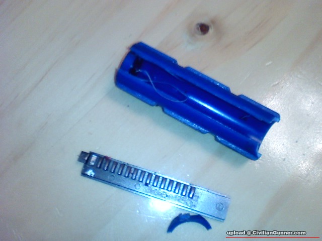

小弟支 M4 想改用條 M150弓, 但係開左1~2匣左右之後就爆左 (請睇相).
請問會吾會有機會係因為小弟手勢吾好裝得差先會敢? 定係有其他好d ga天梯選擇呢? thx
另外, 底齒 (用緊無限扭力齒) 都有少少缺口, 用緊ga都係守護神.
用 M120弓 打到 0.5J, M150弓 就打 0.8J.
ps. 如果想支槍耐用d, 其實小弟係吾係吾好改 M150弓, 用 M120弓係吾係會比較好d?? thx

c-hing, 你除咗要用啤呤拍頭、啤呤尾頂外,請問你用緊邊隻氣筒?你支槍咁短要用1/2缸(MP5PDW嗰款)先做到威力
小弟用ga係:-
- 黑色ga8mm啤呤波箱 (話係加硬)
- SHS 鋼製啤令尾頂
- 1/2氣缸
- 60mm槍管
- 銀線
- SHS守護神 超輕量啤令拍頭
- 強磁高扭摩打(長軸) (考慮要轉, 因為粒米成日飛出黎... )
- “守護神”32:1(無限扭力齒輪組)
- 膠一體式缸頭 (src原裝個個打爆左... )
- 防逆齒 (src本身個個吾知咩事失效)
- src原裝電 (集) (吾記得個字, sorry )
- src原裝hop-up
c-hing,以你支槍setting唔應該M150彈弓得0.8J.,有無check過拍頭、氣筒、出氣咀啲o-ring嘅密氣?

無check過, 因為之前未做相關ga功課, 吾知點check
請問係吾係好似下面條片敢做就check到?

主題係天梯問題, 彈弓太勁, 拉爆天梯, 講到咁遠既
拉得M150, 損耗大一定有, 就算係一條好質量天梯, 只可以講 .... 捱耐D
呢 D 奇槍 , 唔係唔想講 , 係無得講
力 , 就一定唔夠 ; 谷 , 換個硬既天梯 , 又輪到無背壓打爆波箱
連砌埋個波箱都窄窄地 ...
唔合乎零件配搭 , 講特別方法樓主又無機器底 , 又無機器工具 , 真係愛莫能助

所以小弟打算做好d密氣, 用返m120打0.5j算, 返正係手槍, 又吾想太大力.

即係一部車 1500c.c. 你要佢得番 300c.c. 無其他動力輔助 , 仲要有速度要求
槍管一寸都唔肯加 , 寧願谷爆個波箱
甘既槍管 配 M120 用 SRC 波箱 , 一樣唔長命
