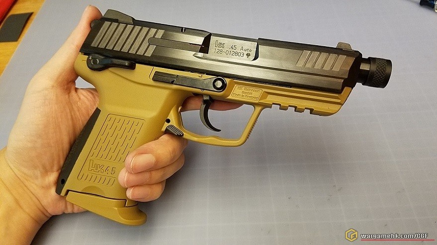

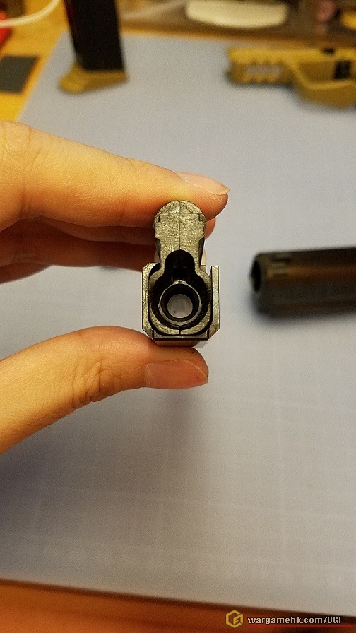

HK45CT第一水槍改鋼架,鋼管,鋼SLIDE STOP,上埋COM頭,加埋鋁製仿TRIJICON準星~~
爽晒~!!!(不過要執執喔)
原帖由 spec.ops. 於 28-8-2017 22:05 發表
係呀!
我有128-012820同埋128-012821
原來21係你到
我0個條都拎左...而家執緊上槍
應該夜D OR聽朝會出POST

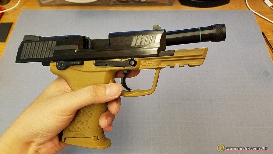

尋晚裝完...今朝試打過運作暢順...爽...換完鋼SLIDE後同原裝完全唔同FEEL
原裝感覺係好快震左一下咁...而換完鋼SLIDE真係變返CHOK既感覺...超正

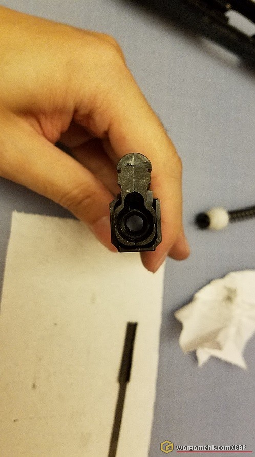

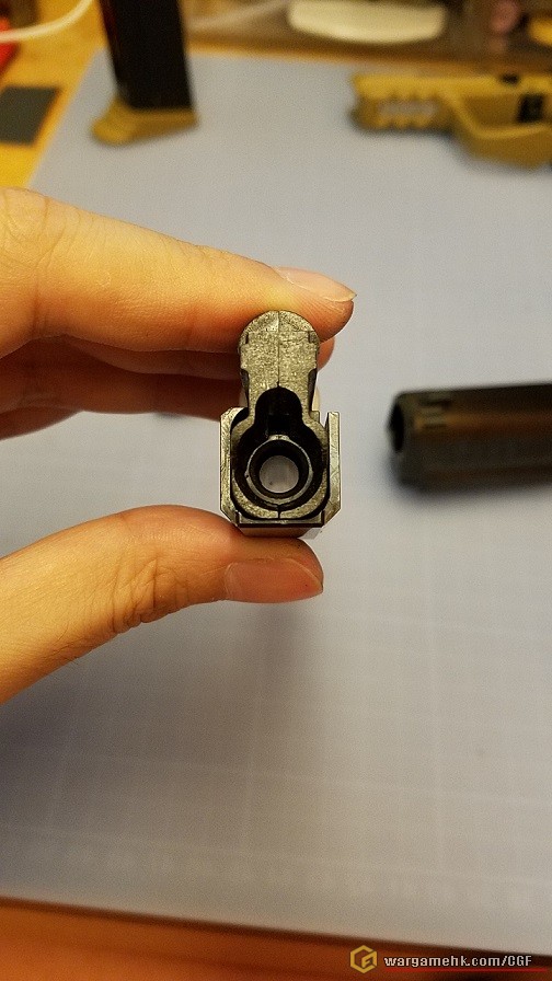

首先講返條SLIDE D色先...隻色真係偏淺色左少少...某D角度OR有燈光下其實覺得似淺灰多過似黑色...如果可以深色返少少就真係滿分
另外就係包裝問題...可能新廠...包裝方面未有經驗...所以包裝有D簡陋...未有做到固定+保護好條SLIDE同外管
小弟0個條亦不幸返到屋企拆包裝時發現有3個位花左...個人覺得既缺點講完...入返正題去圖講條SLIDE

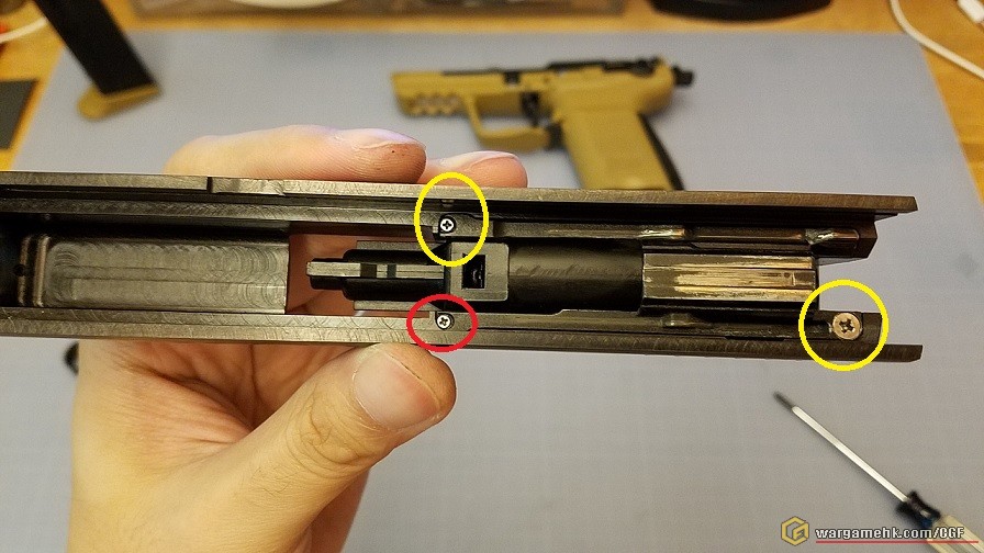

首先套KIT D數好準...係得兩個位要留意OR執一執...條SLIDE係完全直上下身...唔洗執位...順暢
不過裝飛機座時要注意紅圈粒螺絲唔好扭實...因為扭實就會好似下圖咁夾得太實JAM死左隻飛機
所以裝既時候可以一邊扭一邊試...只要扭到隻飛機來回暢順就OK...而黃圈兩粒螺絲可完全扭實

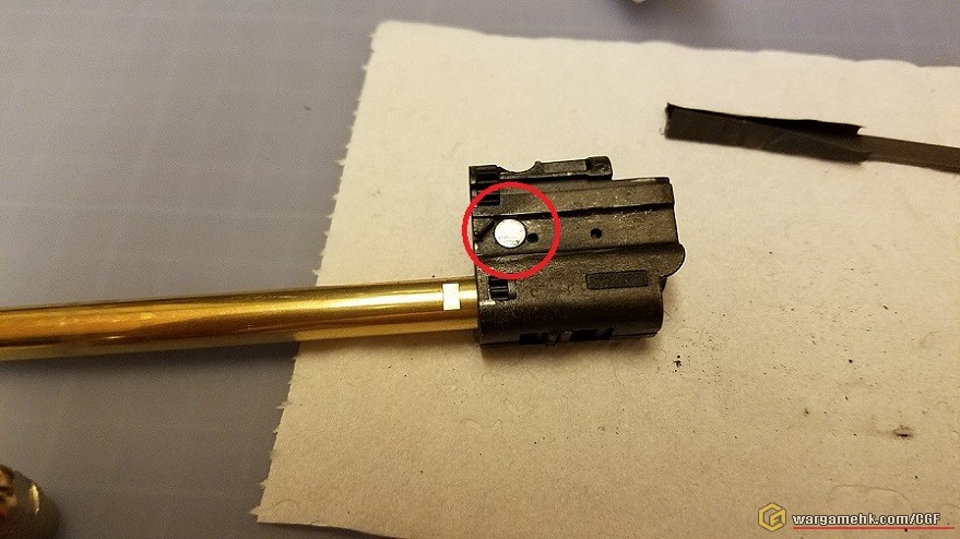

另外一個需要留意既位就係HOP-UP座...HOP-UP座需要執既位係下圖紅圈個圈圈
如果唔執紅圈個位就會變到下圖一樣...個HOPUP座會迫斜左加上迫死左不能正常運作
至於紅圈位執幾多就要自己慢慢試...執到運作暢順就OK...下圖係執完之後HOPUP座變返正中
整體黎講(唔計我個人黑仔)...呢套SLIDE SET真心抵玩...剩返落黎就係等套SIGHT幾時出
