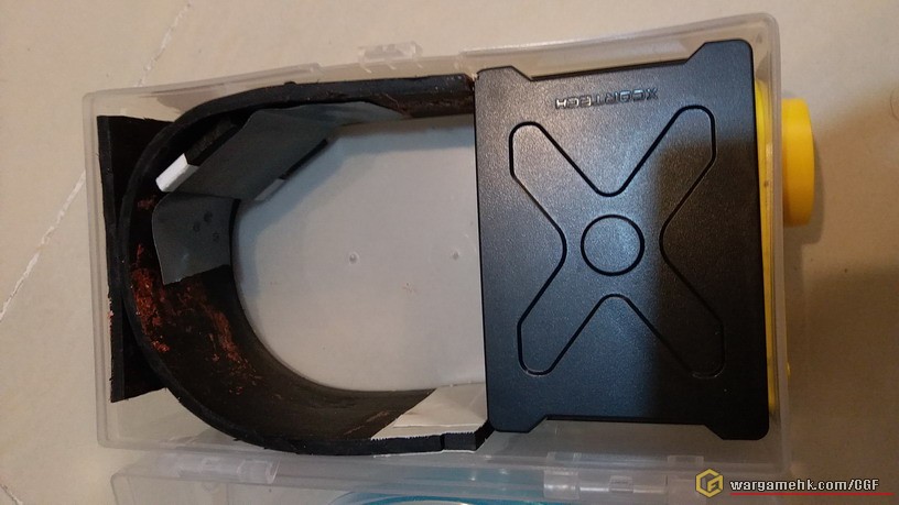

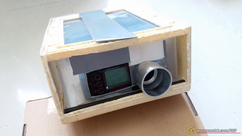

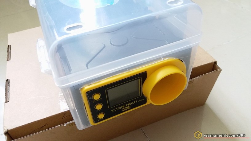

測速器盒
舊的已用了N年, 打柴了
只有由0開始, 整個新盒
傷眼見笑了

塑膠唔怕打穿。。。?

回覆 3# 的帖子
無可能打穿,  舊盒用此方法, 用了N年了

原帖由 Ang123456 於 29-4-2018 20:54 發表
Nice!用「燕梳臣」。。。

回覆 6# 的帖子
請問後面係咩黎?我都想咁整。。
原帖由 toto0321 於 29-4-2018 23:56 發表
請問後面係咩黎?我都想咁整。。
一種叫「燕梳臣」的工業橡膠

係Bo,好似樓主咁樣,D BB彈唔使四維飛 Thx for sharing.
呢個方法好聰明, 我又想整下
請問後面橡膠墊要去邊到買 ?
回覆 11# 的帖子
普通五金鋪會唔會有得賣?
在廣東道,立泰oring前後左右,有賣些防撞膠邊,尼龍介子的店,有不同厚度尺寸可選
