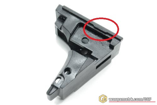

小弟都係吉打鋼rear chassis + 吉打frame + 吉打鋼slide + 吉打鋼前rail mount
砌過兩把, 經驗如下:
鋼Chasis及鋼前rail mount 的rail面,先打磨至順滑...
鋼Chasis兩邊rail底凸出的部份要慢慢打磨慢慢試, 見下圖...
高手們請補充
砌過兩把, 經驗如下:
鋼Chasis兩邊rail底凸出的部份要慢慢打磨慢慢試, 見下 ...

我都係修下面突出位
建議落手前慢慢睇真D係要修邊個位先好動手
因未必每個情況相同...同埋真係要慢慢修...修多左條SLIDE就會搖
